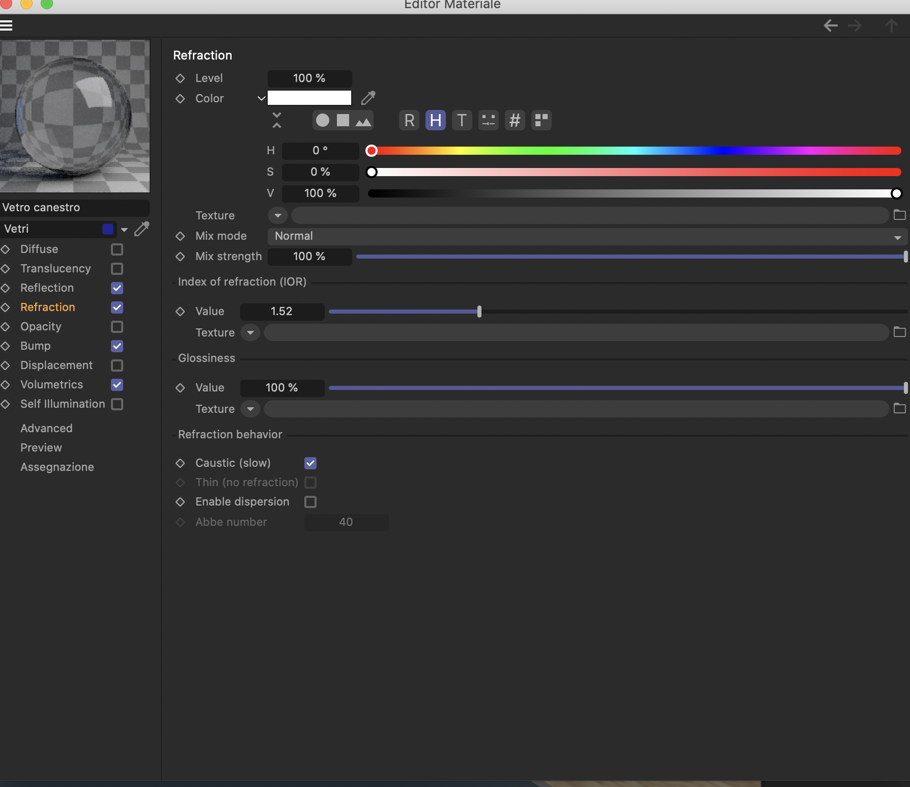

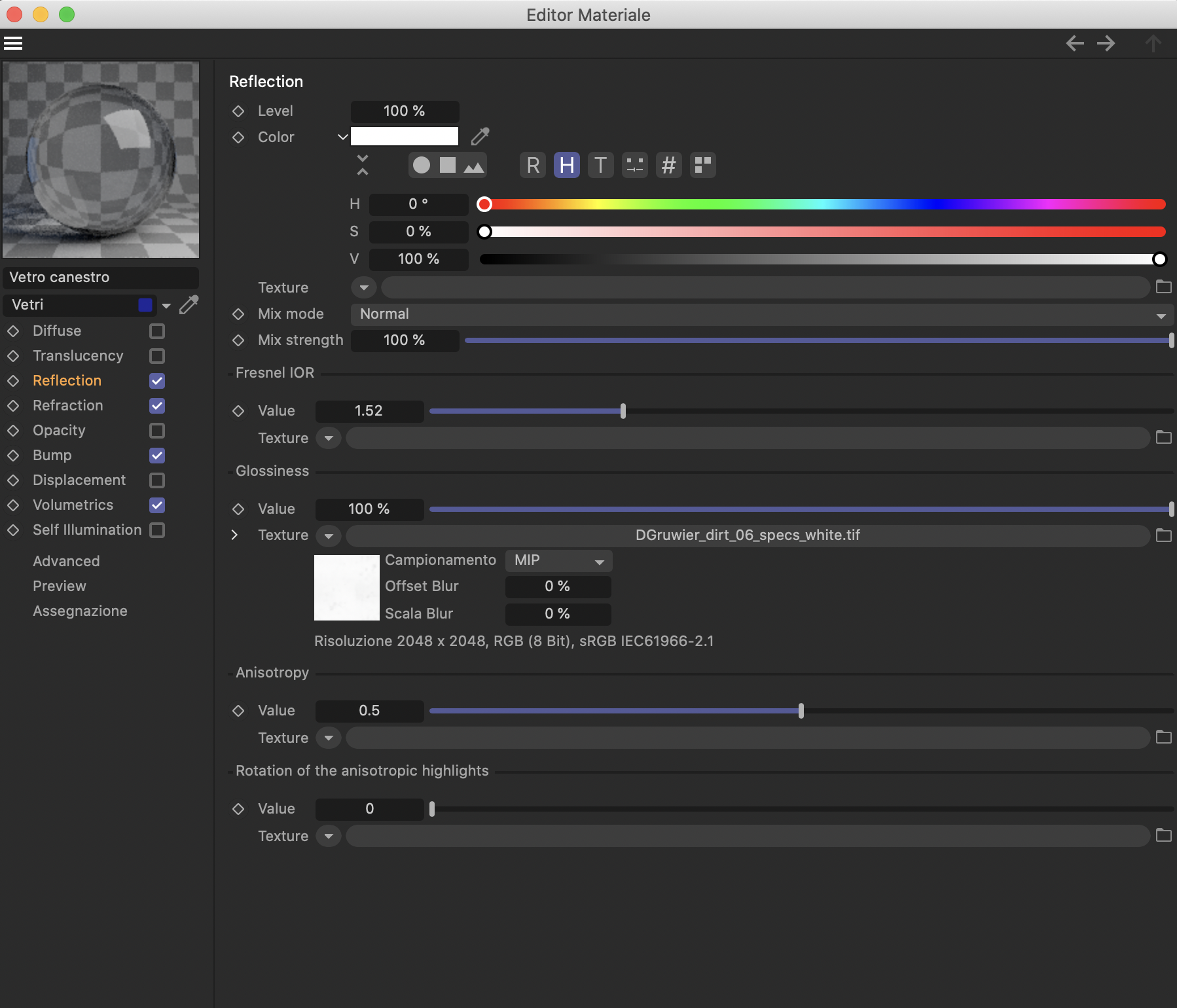

questi sono i parametri del materiale
Schermata 2023-10-20 alle 12.04.55.png (808.62 KiB) Visto 5474 volte
Schermata 2023-10-20 alle 12.01.47.png (740.67 KiB) Visto 5474 volte
Messaggi: 3060
Re: Panorama esterno
Prova a togliere prima il TAG Phong o ad abbassarlo al 10% se non va prova ad abbassare l'IOR nel Refraction o al limite settalo ad 1

Ho fatto una prova con un materiale Legacy come quello da te utilizzato e a me funziona.
A questo punto credo che il problema sia o nella texture che hai messo nel Glossiness del Reflection o in qualcosa che si trova negli altri 2 canali attivati ossia Bump e Volumetrics.
Prova a togliere la texture prima e a disattivare un canale per volta per capire dov'è l'intoppo.
Al limite rifai un nuovo materiale magari utilizzando questa volta un Physical Material.

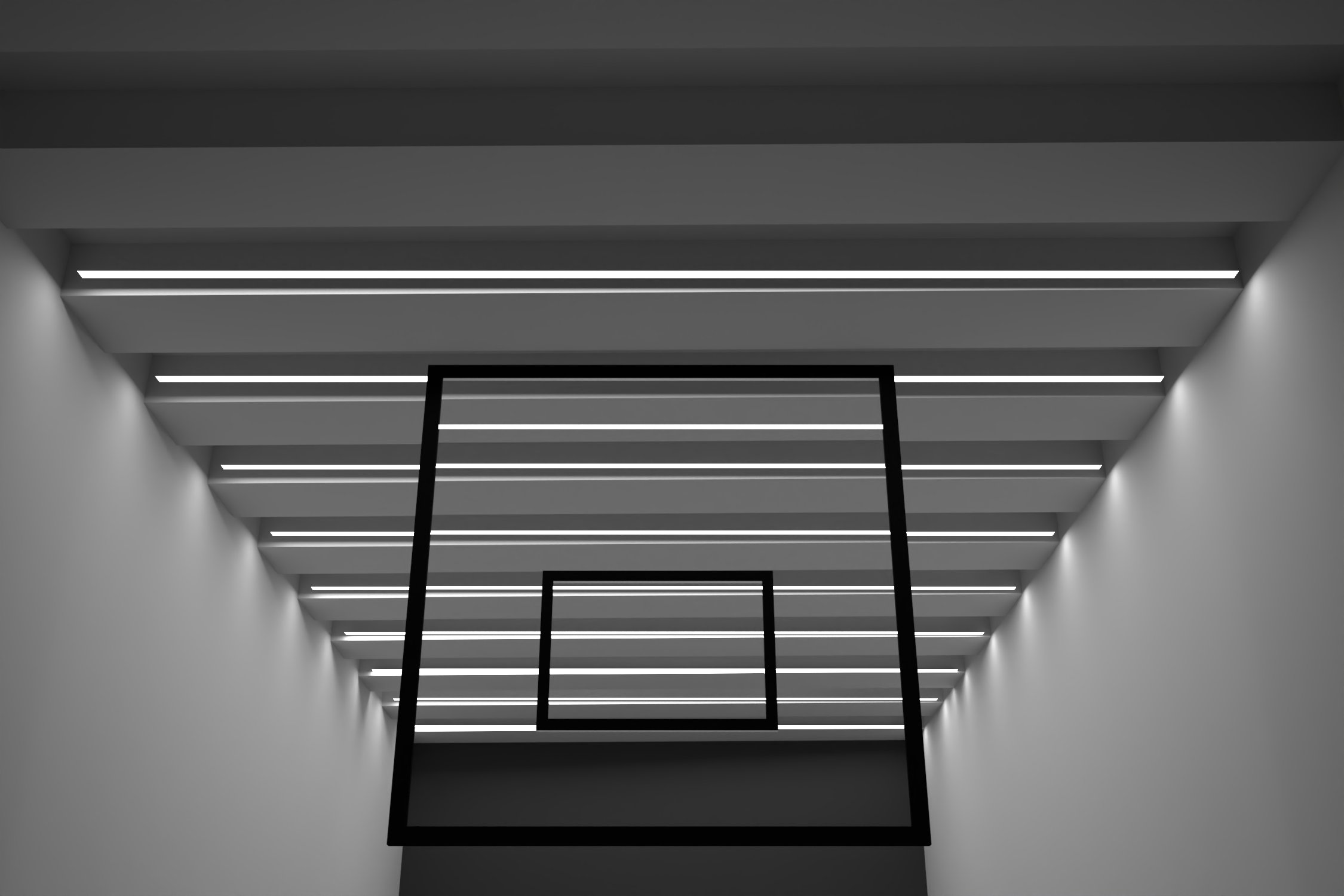

Ho provato con V-ray e si vedono le luci che attraversano il vetro. Ovviamente la rifrazione le storpia un po' ma è normale questo.
Mi sembra strano che con Corona non appaiano.
