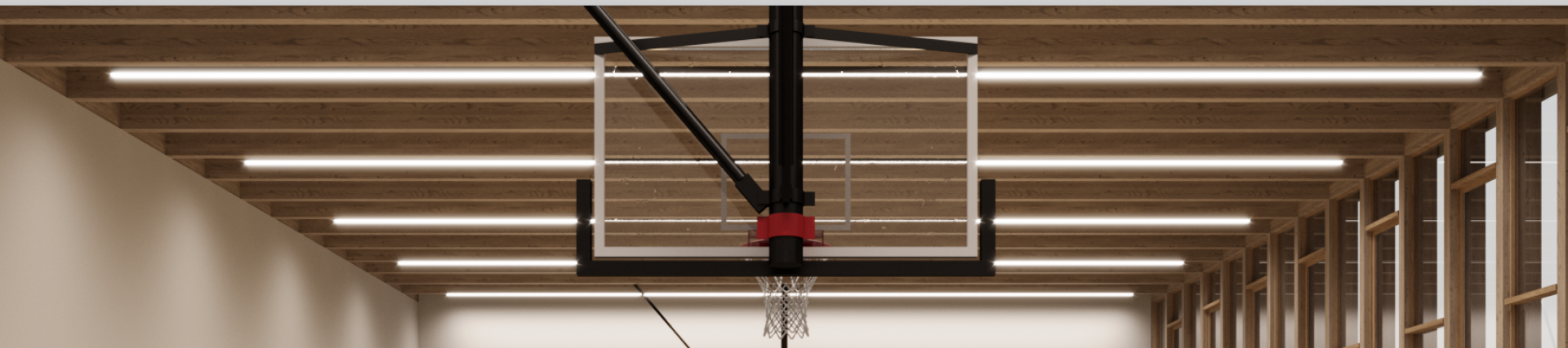

Ciao,
Avevo avuto anche io un problema simile in passato. Mi aveva fatto morire!!!
Non gli piaceva la direzionalità della luce.
Se era impostata un po' alta (tipo valori sopra 40/50 % non andava più)
Se stai usando la direzionalità luce, prova a metterla a zero e poi alzala gradualmente fino che non le vedi.
Io avevo risolto così, ma è chiaro che non mi sembra normale.
MAgari è un BUG.

Grazie Chamin problema risolto, usavo la direzionali della luce area al 55%, abbassandola al 45% si vedono, alleluia

Però dato che sono tignoso, ho voluto provare se il problema si riproduceva nella scena di prova che avevo fatto ed in effetti succede anche a me.
Ho però capito che il fatto che la luce area possa apparire nera, aumentando la Directionality, è un problema a loro noto perché tra le opzioni, in basso, c'è Prevent black appearance che è spuntata di default e se si toglie la spunta la luce si fa nera anche se non è dietro al vetro.
Purtroppo non funziona, come in questo caso, se la luce è dietro una superficie trasparente.
:o

Grazie a tutti ragazzi posto lo screen shot finale, come potete vedere la luce è continua si interrompe l'effetto Bloom and glare , questo penso che sia una cosa anomala
