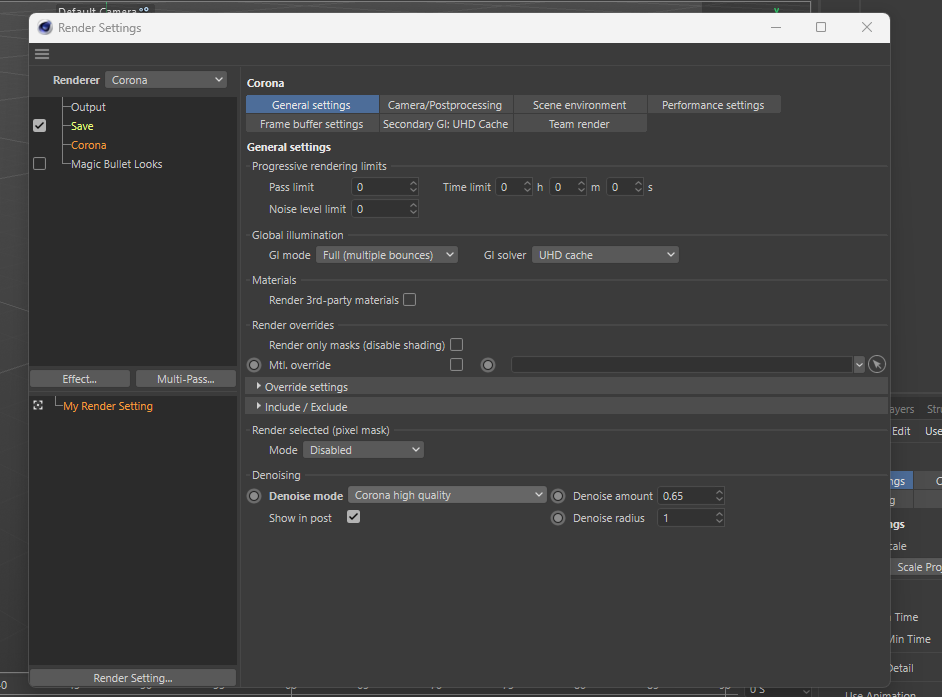

Ciao! Mah può darsi. Metti uno screenshot dei settaggi di corona nel primissimo pannello (dove imposti passi o altro).

Buongiorno, ecco lo screen (come pass limit ho provato anche altri valori più o meno alti. Vedi qualcosa di sbaglaito?
Grazie :)
Screenshot 2023-11-01 173755.png (77.81 KiB) Visto 5740 volte

Eh si, hai i limiti di render tutti a 0. Se metti pass 0, noise 0 e time 0, Corona render non si ferma mai e otterrai sempre lo stesso fotogramma per sempre. Devi impostare un limite di pass come ti avevo accennato inizialmente :).
La quantita' di pass va testata in base alla qualta' finale deo fotogramma. Mettiti magari in un punto più "pieno di cose" e fai un render singolo di quel fotogramma, imposta magari un 60 pass e vedi se il fotogramma ti sembra pulito e accettabile a livello di noise. Se va bene, lasci cosi' e lanci l'animazione :)
