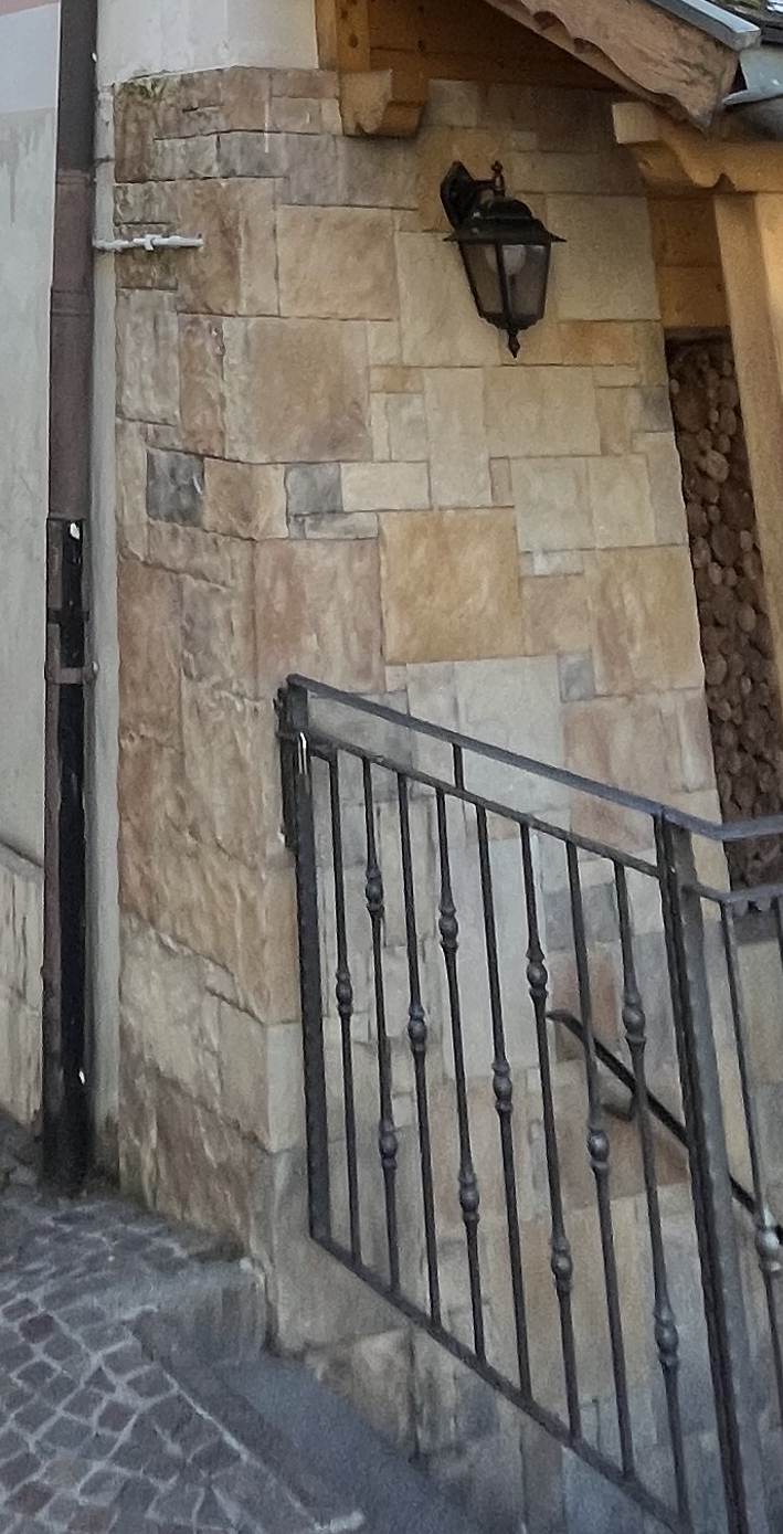

Ciao.
Sto cercando un materiale simile a questo in foto.
Ne ho provati diversi ma con scarsi risultati.
Grazie

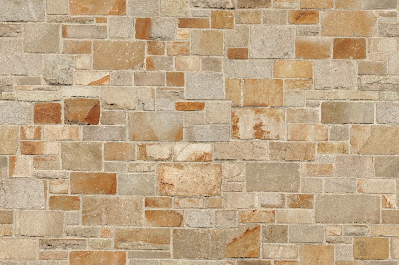

Quella più simile che sono riuscito a trovare è questa! :)

direi l'ultima è la migliore. ma come creo il materiale e come fare i vari passaggi in photoshop? di solito uso materiali già pronti. Grazie

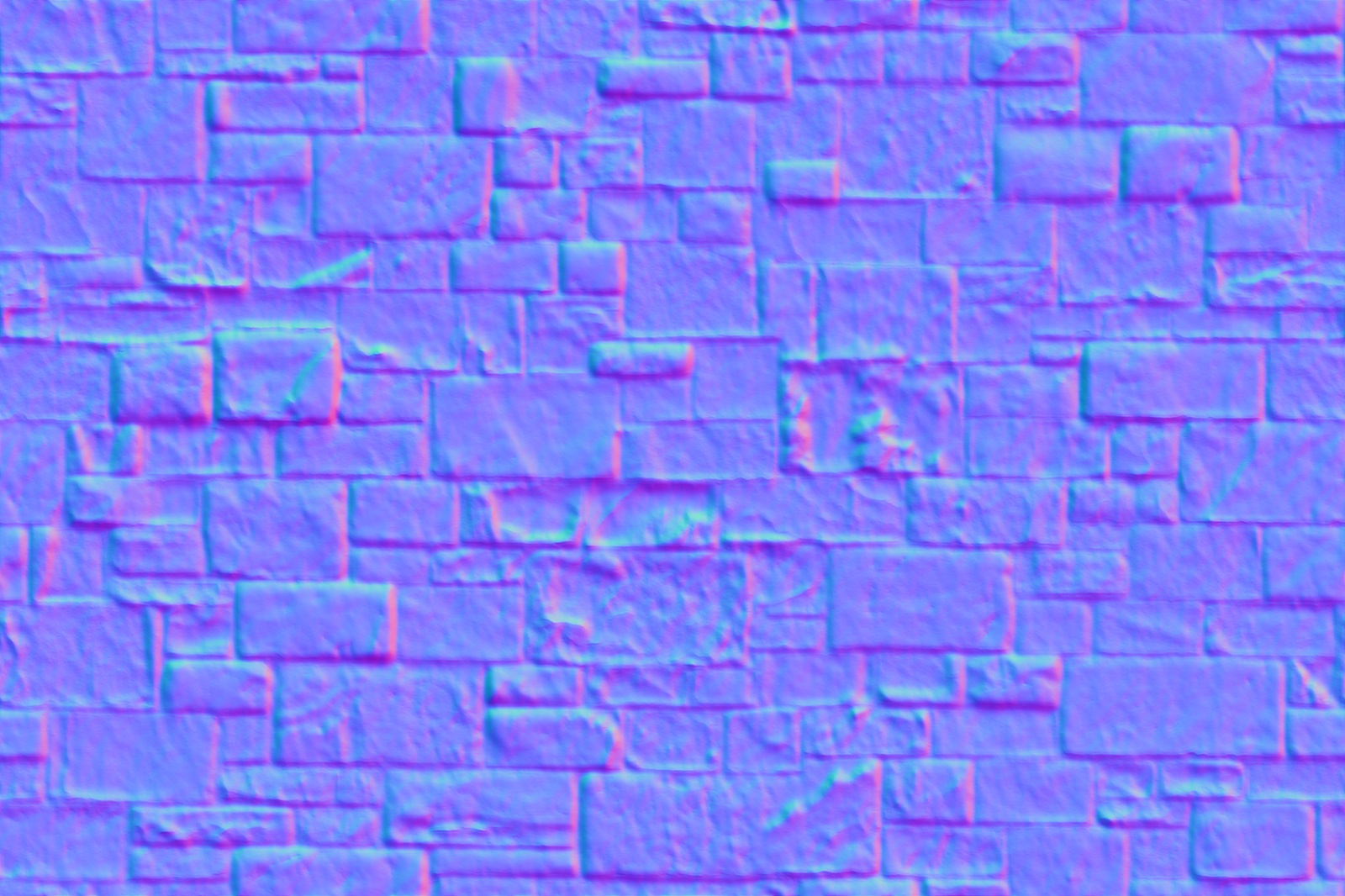

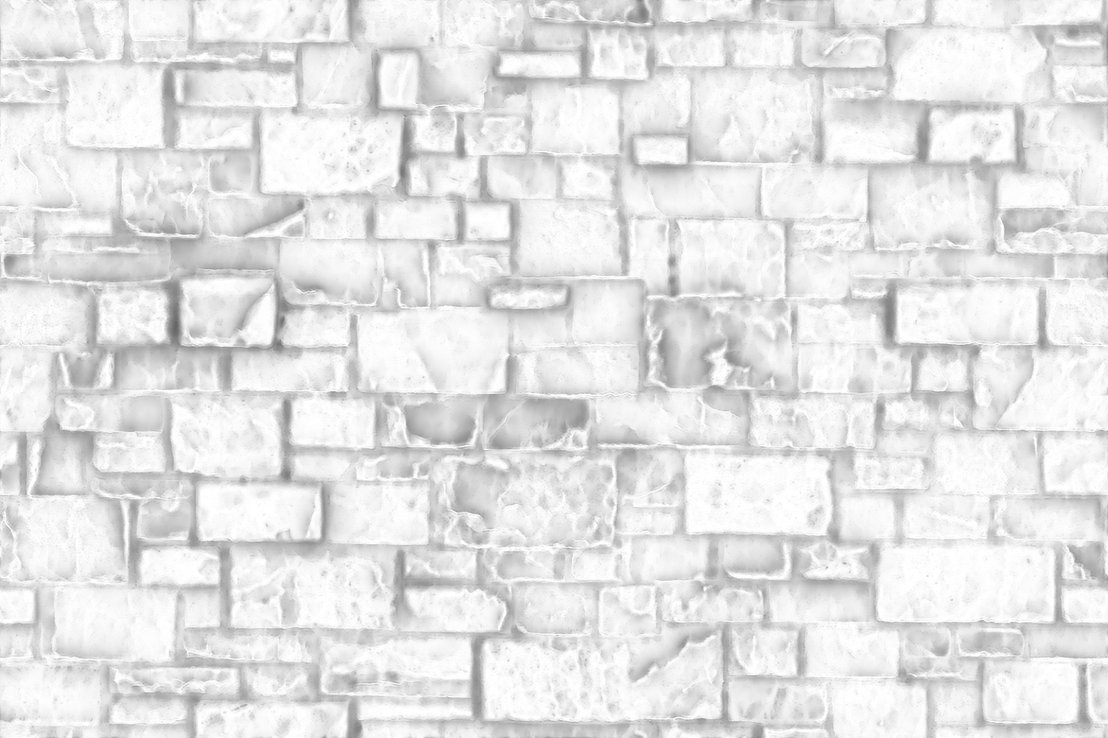

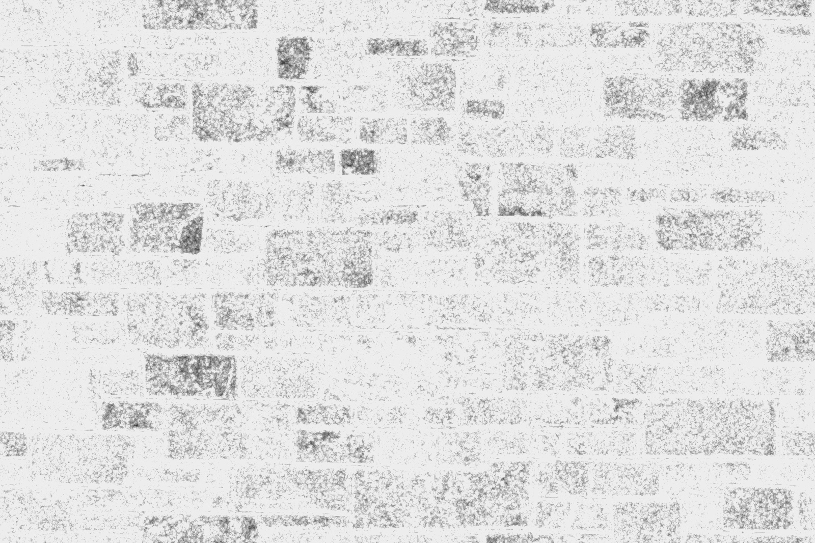

Ho provato con un programmino che ho (PixPlant) vedi se fungono! :)
