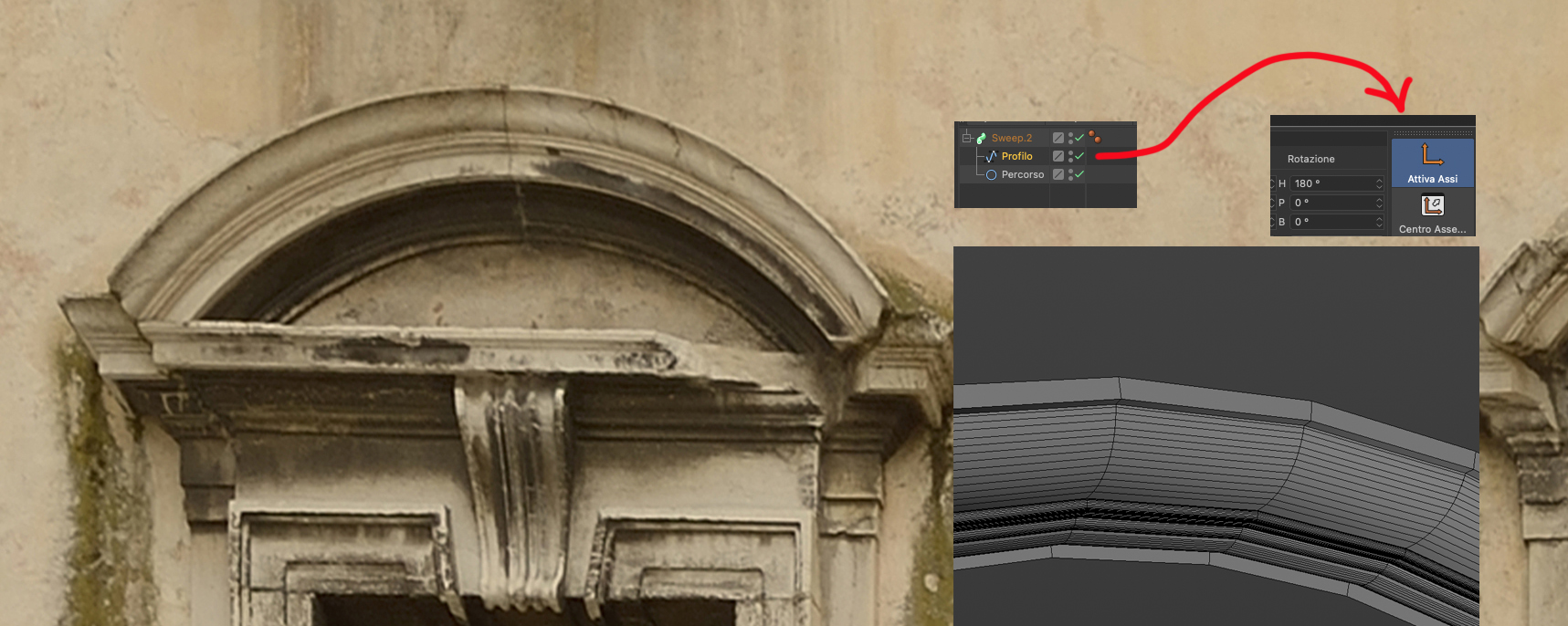

Vorrei utilizzare una Sweep per costruire la parte che ho segnato in rosso, però non riesco a capire come debbo disegnare il profilo...
Messaggi: 3060
Re: Percorso (Sweep)
In che senso non ho capito?
Se intendi quale strumento usare chiaramente devi disegnare una Spline, sia per il profilo che per il percorso da inserire nella SWEEP.

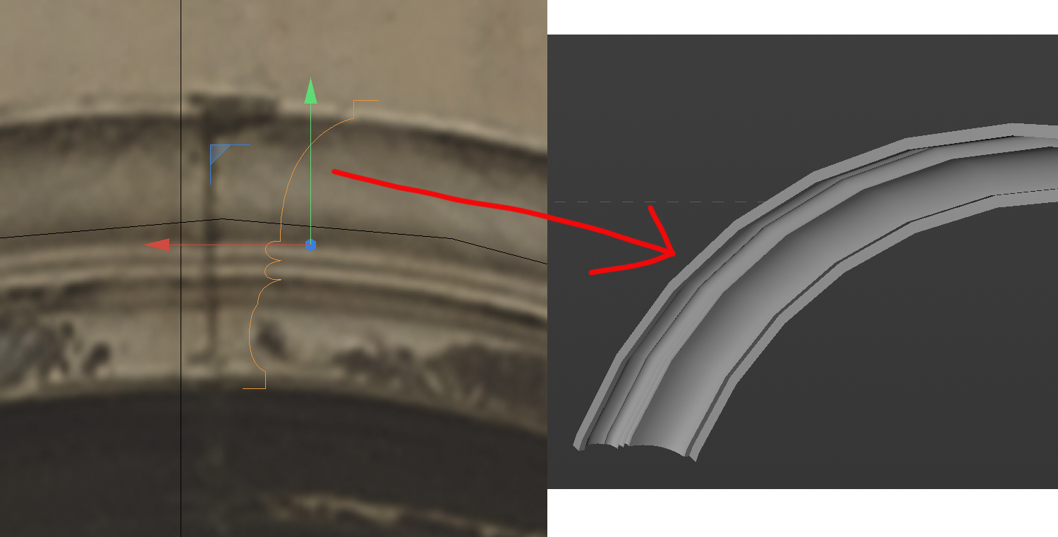

Giustamente utilizzo una spline, e ho disegnato questa che vedi, però il risultato è quello sulla destra, il quale sembra completamente sbagliato.

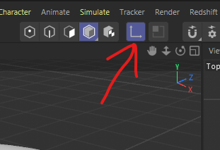

Ah ok, mettiti in modalità assi e prova a ruotare/invertire gli assi della spline!

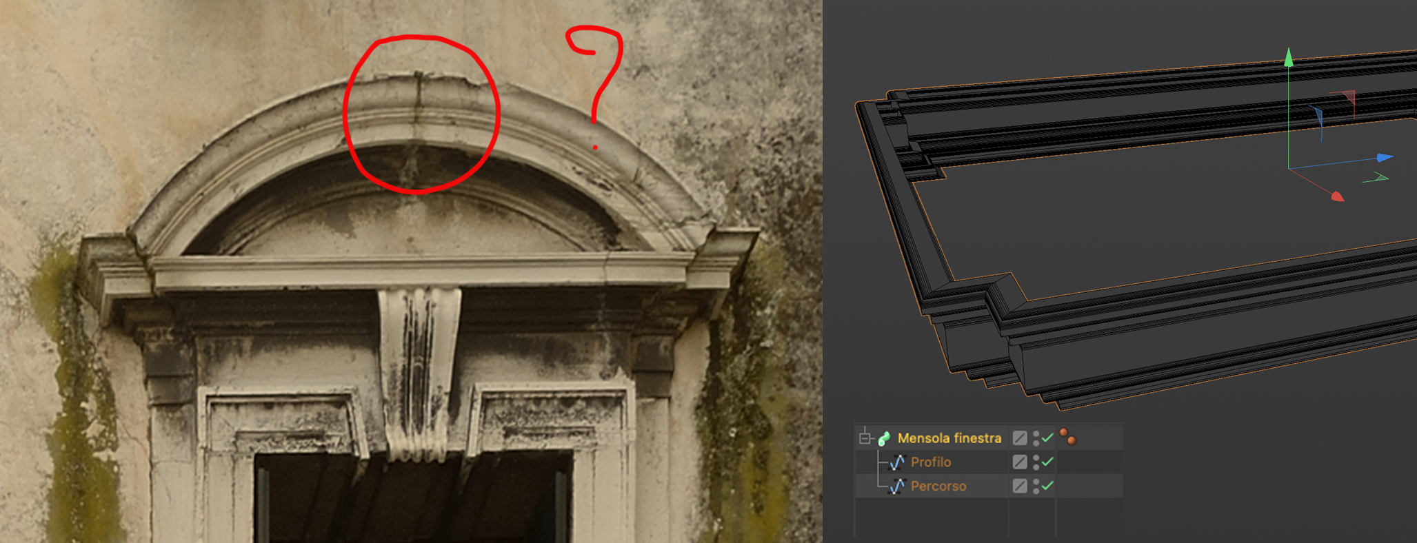

Grazie "hurricane" direi che ci siamo, avevo già provato prima, però non mi convinceva del tutto.
Cosa dovrei sistemare secondo te?

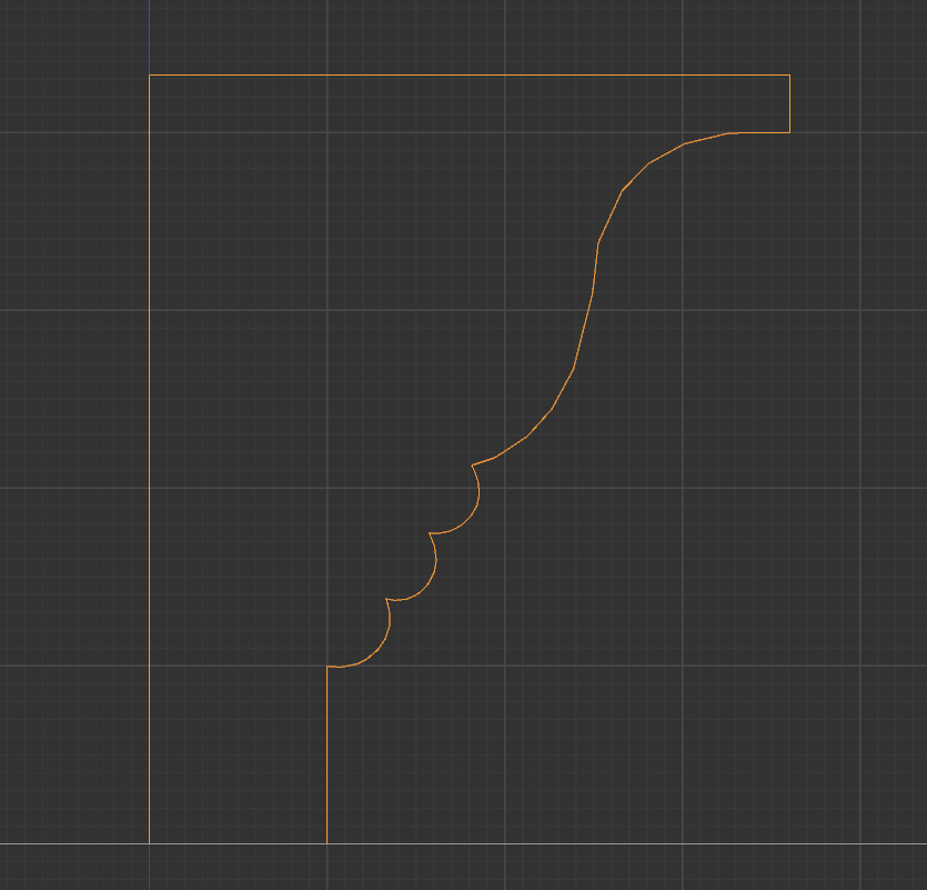

Per la forma credo sia più una cosa del genere:
Screenshot 2023-12-20 195224.png (49.1 KiB) Visto 4798 volte
Poi aumenta un po' i punti dell'arco.
