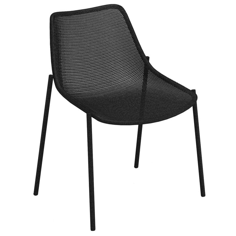

Buongiorno a tutti
non riesco a ricreare su Redshift un materiale che ricrei l'effetto di una rete a stirata come nella fotografia in cui mano mano che la vista diventa più di taglio lo spessore delle maglie limita la "trasparenza". Nel Phisycal Render mi riusciva. Forse con una trasparenza che vari in funzione dell'angolo di inclinazione più una texture con canale alpha per la maglia? Non mi funziona... :-\
Grazie
Messaggi: 10609
Re: rete maglia stirata
Oddio, allora la soluzione piu veloce sicuramente e' quella di creare un foglio poligonale e lavorare con il canale opacity che ti crea i FORI, ovviamente dovrai avere una buona stesura delle UV altrimenti ti si deforma tutta e le mappature geometriche non aiutano. Risolto il problema dell'applicazione del materiale stesso, come accennavo penso basti l'opacity per fare i fiorellini, ma l'effetto densita' che vedi quando la sedia e' vista di taglio e' una naturale conseguenza dell'angolo di visione. Piu guardi un cerchio di fronte piu vedi attraverso, se invece lo guardi di taglio diventa un ovale e quindi si perde la trasparenza...
Se proprio vuoi dargli un effetto maggiore potresti fare in modo che l'oggetto abbia uno spessore, ma talmente sottile che non si notano le 2 superfici ma una sola, cosi' da creare quel minimo di spessore che simulerebbe meglio la realtà ...
Facci vedere l'esempio che hai raggiunto...

Grazie. l'oggetto che sto realizzando (in realtà sono circa un centinaio) ha gia il doppio spessore di circa 1 mm. l'opacità di taglio (variata tramite alpha channel) comunque, a dispetto da ciò che ci si aspetterebbe ad intuito, peggiora (proprio come un cerchio diventa una linea se visto di taglio).
Cercavo un parametro tipo IOR che variasse però l'opacità in funzione dell'angolo. Ma non lo trovo.

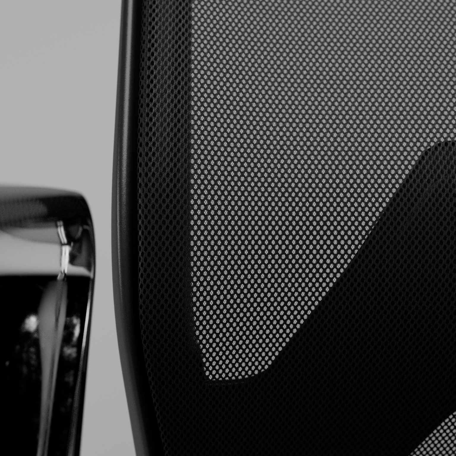

Quel tipo di tessuto si chiama airmesh, ha uno spessore che va anche oltre il millimetro. L’effetto opacità agli angoli radenti è dato dalla sovrapposizione ottica dei diversi strati di materiale. Per ottenere un buon risultato dovresti prendere la superficie e duplicarla due volte, e assegnare a ciascuna un leggero offset (tipo di 0.5/1mm), a questo punto dovrai assegnare al primo e ultimo strato una tessitura a fori più larghi, e allo strato in mezzo una tessitura a fori più stretti.
Qui in questo mio render non si vede agli angoli radenti, ma ti assicuro che funziona bene.

La maglia stirata che ho io è metallica e a fori ben più grandi ma soprattutto, per motivi di esportazione e verso altri, ho dovuto rinunciare alla doppia o tripla mesh.
Ho risolto diversamente poiché nel tipo di lavoro devo avere un realismo ragionevole e a distanze non troppo ravvicinate: ho inserito una trasparenza legata ad un angolo di decadenza e superata una soglia diventa opaco.
Appena posso posto i nodi del materiale.
