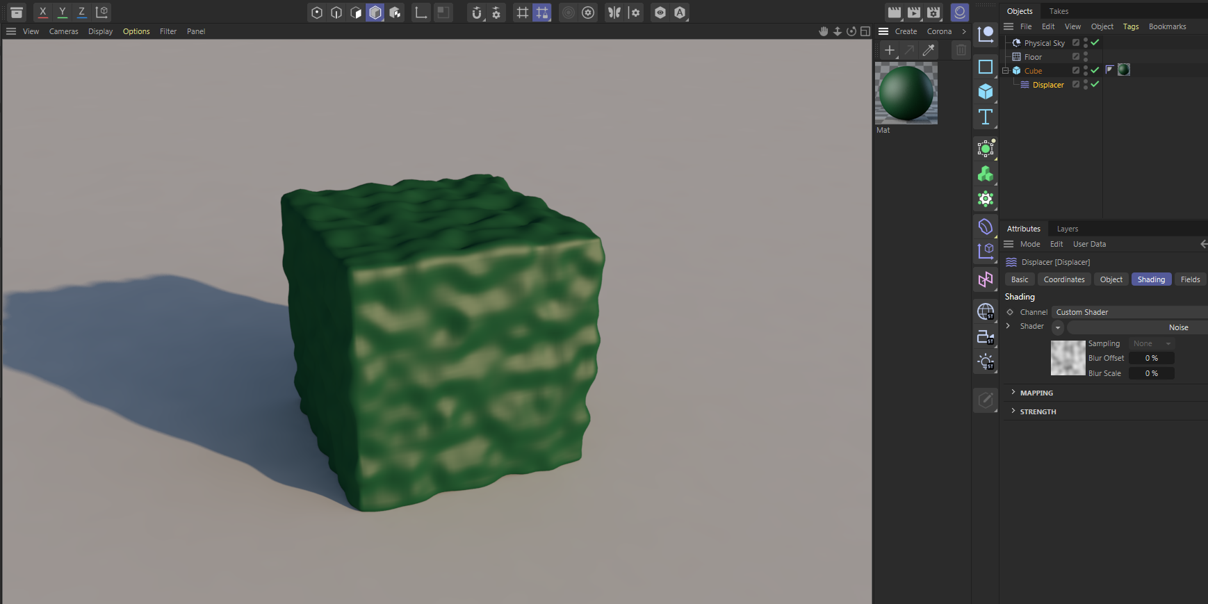

Beh si in effetti dovresti usare un deformatore Displacer, in questo modo ottieni proprio una deformazione del modello, che poi selezionerai con il tasto destro cliccando successivamente Current state to Object (Stato corrente ad Oggetto).
Il problema è che tu la deformazione la devi mettere solo su alcune parti e la cosa diventa abbastanza complicata, forse si farebbe prima a stamparlo liscio e a rifinirlo a mano!
