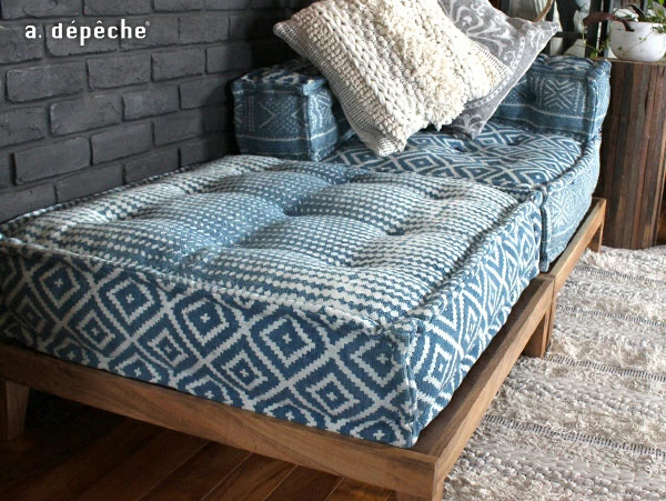

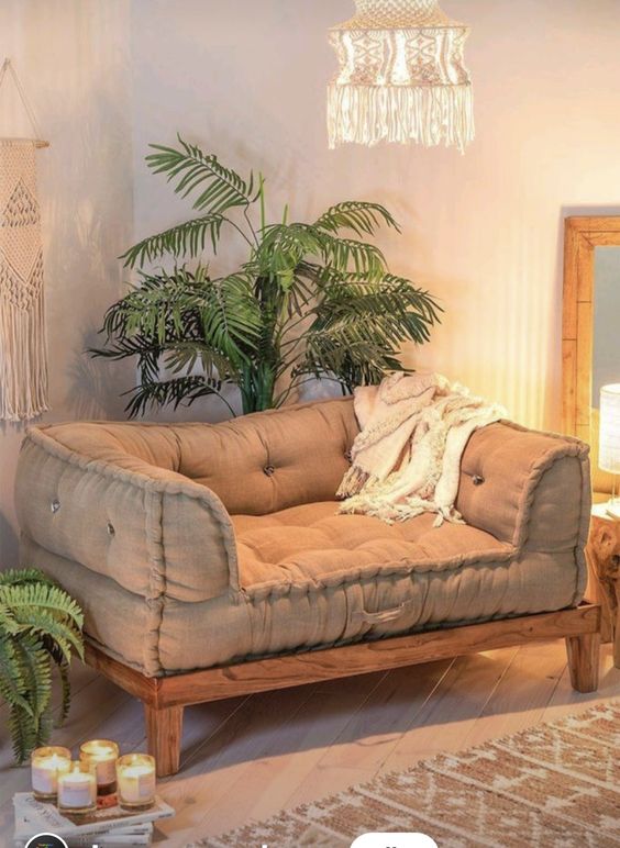

Buongiorno a tutti!
Avrei bisogno di qualche consiglio su come procedere per modellare una seduta per divano tipo quella nella foto.
In particolare mi servirebbe capire come fare quei bei cordoli cicciotti
seduta singola copia.jpg (124.42 KiB) Visto 7866 volte
cuscino divano 01.jpeg (72.89 KiB) Visto 7866 volte
Grazie per ogni vostro suggerimento :)
Messaggi: 10608
Re: Modellazione stile materasso
Beh se quando modelli un oggetto del genere, hai la topologia della mesh fatta molto bene, sicuramente dove ci sono le zone cicciotte di capiterà i lati della mesh stessa, potrai decidere di agire in qualche modo lavorando sul bordo gonfiandolo, oppure potrai utilizzare il lato a spline e ricavare un bordo sweep da poi utilizzare per la parte cicciona...
Secondo me prima ti conviene fare la mesh base e non pensare al bordo, ma fare in modo che ti cadano i lati giusti...

Vedi che per il capitonné c'è un Plugin gratuito qui sul portale!
https://www.c4dzone.com/it/shop/plug-in ... -1-258.htm

se vuoi qualcosa che si avvicini al realismo devi lavorare con MD e sculpt.

Mi dici se può andare bene così? :
1. Preparo una shape su cinema e la importo su MD
2. Modello i tessuti su MD sulla shape
3. reimporto su cinema e aggiungo il capitonnè
4: aggiungo un bordo a spline e lo scolpisco un pochetto per renderlo più realistico?

Io solitamente creo un modello embrionale molto semplice in cinema poi faccio tutto il resto in MD compreso capitonne, cuciture ed anche uno sculpting finale.
