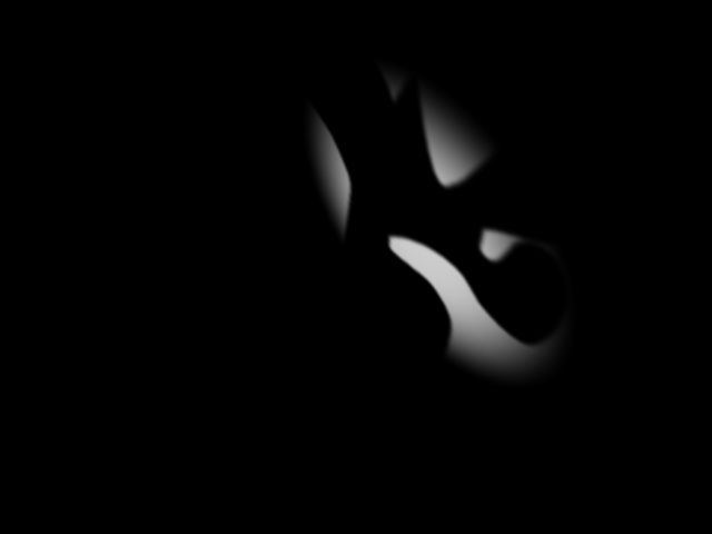

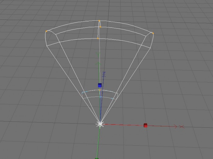

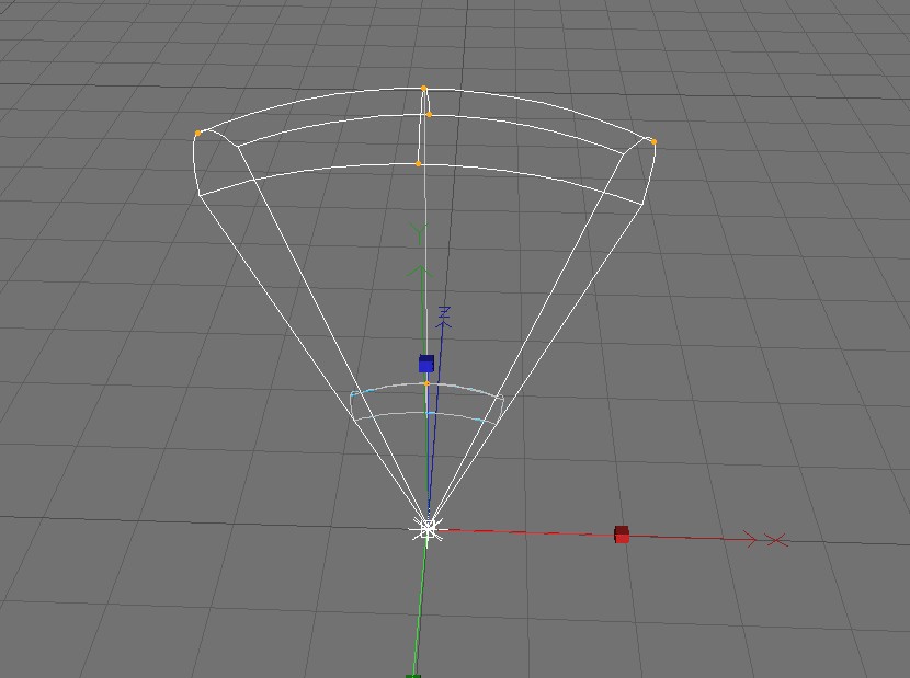

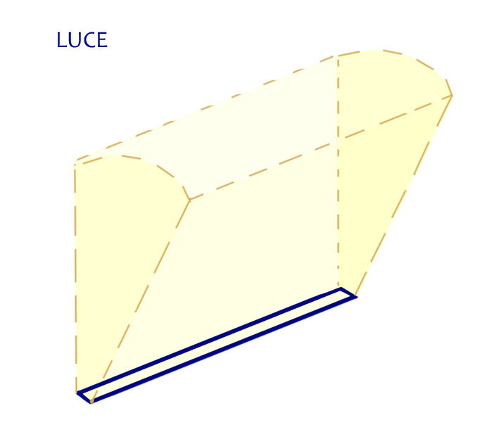

:) Dunque mi è venuto un piccolo dubbio riguardante gli spot... E' possibile dare una forma come quella dell'esempio? Diciamo che mi avvicino a quello che voglio ottenere con uno spot quadrato, ma non è lo stesso. Cioè è possibile ottenere precisamente delle forme particolari manipolando la forma di base degli spot? Tipo anche la forma del CLIPPING? Sapete aiutarmi?
