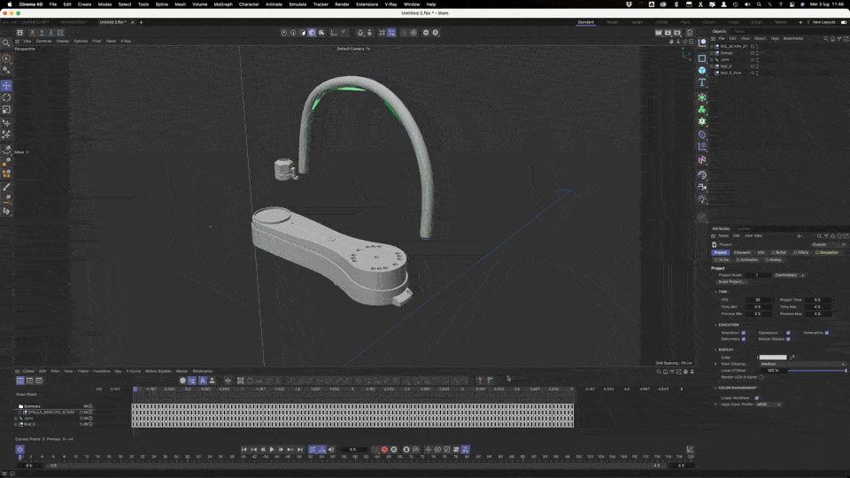

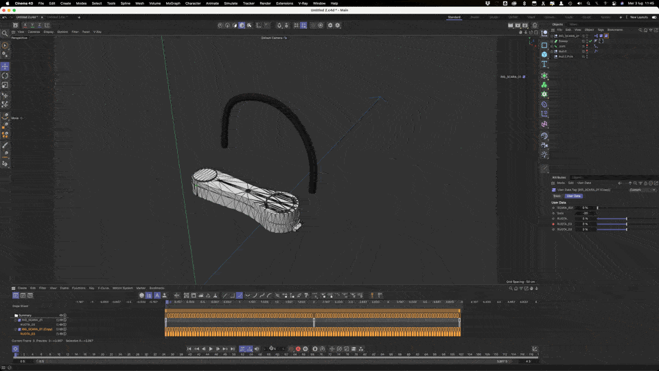

Allego due gif per spiegarmi meglio
Il modello è un pò pasticciato è solo una prova :P
Come ho scritto, ho risolto con le joint, solo che mi piacerebbe comprendere se è una cosa fattibile per usarle su altri lavori

CleanShot 2024-07-03 at 11.46.51.gif (1.14 MiB) Visto 6386 volte

CleanShot 2024-07-03 at 11.45.30.gif (1.06 MiB) Visto 6386 volte
Messaggi: 10608
Re: Esportare animazione FBX IK-Spline
Le joint come hai costatato sono l'unico modo pratico per portarsi dietro un animazione pesata sui punti. Ai tempi anche noi le usavamo come dei deformatori per fare lo squash and stretch e altri effetti. La IK spine e' proprietaria di cinema4D e serve appunto per comandare una spina dorsale o simili, e controlla l'aggancio delle joint. Non e' visibile dai software esterni o da esportazioni, almeno che l'FBX in un futuro la supporti ma penso sia una cosa nativa degli strumenti rig di cinema...
Pero' considera che spesso su queste cose c'e' un barbatrucco ma non ne sono sicurissimo, ho cercato dei post su reddit e confermavano questo...
