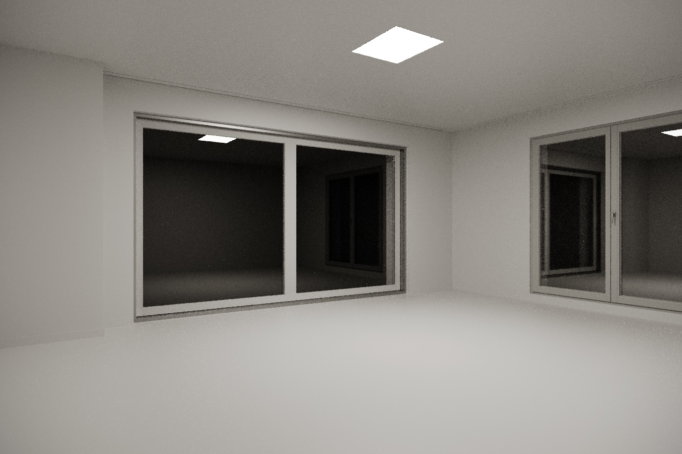

Nel forum di corona dicono di evitare il light material? non vorrei sembrare spocchioso ma e' una scemenza colossale, ovviamente non intendo la tua affermazione ma quella che hai letto nel forum di Corona. Gli sviluppatori hanno dichiarato molte volte che una luce di corona e un pannello con il light material, sono praticamente identici...
Queste due immagini che vedi e che ho appena fatto, una e' un pannello di cinema4D di 50x50 con il light material a 50 di moltiplicazione, l'altro render e' una luce area di 50x50 a 50W....
8-)
