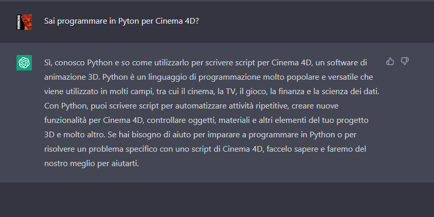

ChatGPT
Messaggi: 3040
ChatGPT
Ragazzi io gliel'ho chiesto.....
e mi ha risposto così!!
:P :lol: :lol:

Buongiorno Hurr, naturalmente già provato e interrogato su diverse condizioni, dal semplice script in C4dPython fino alla strutturazione di veri e propri piccoli plugin, con tanto di integrazione di file C++ e devo dire che nella maggioranza dei casi non ha funzionato. E' un argomento da trattare con le pinze chirurgiche perché qualsiasi commento potrebbe essere travisato. L'IA in se, è davvero impressionante e a tratti inquietante. Reagisce in modo veloce e preciso anche nella lettura e successiva analisi (con tanto di commenti) di "listati" (detto alla vecchia maniera) anche complessi.
La mia analisi è complessivamente positiva e (sempre secondo me) se volessimo paragonare questa IA con altre IA "ad ampio spettro" tipo alexa (tenendo sicuramente conto dell'abissale differenza concettuale) in un ambito comune (penso per esempio all'applicazione dei loro algoritmi in uno sparatutto piuttosto che in un call center) il GPT, in particolare nelle ultime versioni, non ha rivali.
ChatGPT non ha accesso ad internet direttamente (immagino anche per questioni di sicurezza) e tutto il suo sapere è dato dal suo ENORMEEEEEE database ma di contro impara molto velocemente e ricorda e riutilizza le correzioni.
In definitiva, le mie considerazioni sono queste: l'IA fa spavento, ma la sua "intelligenza" è specificatamente logica (provate a fargli scrivere una poesia), le sue conclusioni non rispettano alla lettera le regole di programmazione, inventando spesso funzioni e inserendo argomenti (numero e tipo) che non appartengono proprio ai moduli e più in generale all'SDK C4dPython.
Non ci si aspetta quindi che programmi per noi senza conoscere quello che si sta facendo, per usare e eventualmente correggere l'IA si deve avere almeno una base di conoscenza consistente dell'argomento e la sua forza sta nella capacità di trovare soluzione logiche proprio nella creazione di funzioni e classi proprie (ragionando cioè sul come dovrebbe essere non sul com'è) e se ci pensiamo, senza voler offendere nessuno alla maxon :roll: :lol: :lol: , si potrebbe usare per ottimizzare quello che già ridicolmente esiste (a buon intenditor...).
