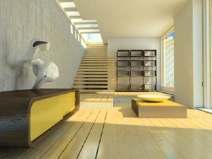

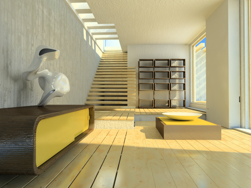

prova solo con AR tipo di illuminazione solita IG - sole inf.- e area, tempo impiegato dai 10 ai 15 minuti.
Re: Test Rendering Interno.
ph sky, ph cam, ph sun e 2 luci area
aa:dmc
gi: irradiance + brute force
cam: fn 8, shutter 125, iso 300
cm: hsv 1.8, 1, 1

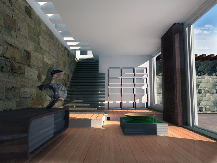

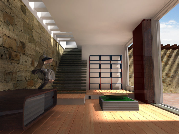

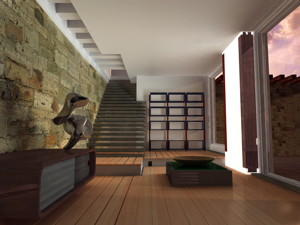

Ciao Ettore , veramente quello è un elemento che ho a casa , non è per schiarire è un elemento in plexi bianco latte con delle fonti luminose dietro .esablone ha scritto:@clamar molto belli però sei leggermente OTnelle versioni crepuscolari non mi piace il fatto che per schiarrire hai usato quel mat con luminanza... cmq sia la trovo un soluzione molto elegante ...
