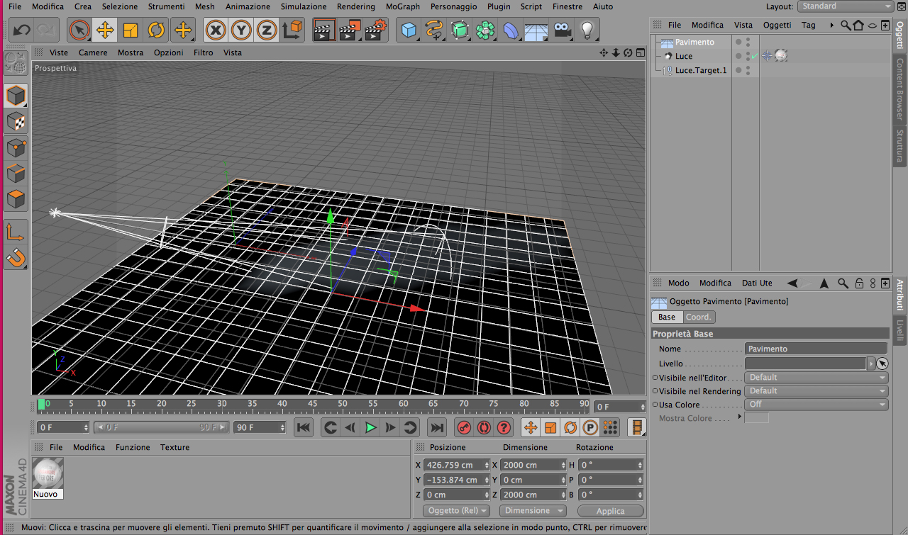

Ciao ragazzi, ho provato anch' io a fare come avete detto e funziona, l' unico problema è che risulta un' immagine allungata e non ben definita, come posso risolvere?

Ok smanettando sui parametri dei dettagli e aggiungendo un piano con la stessa img in trasparenza della proiezione voluta sono riuscito nell intento 8-)

Anche se ragazzi vorrei che la proiezione non fosse ovale ma che bensì avesse forma rettangolare :roll: come potrei fare ?

Se devi mantenere la luce così inclinata non penso ci sia soluzione, l'unica sarebbe mettere la luce perpendicolare al piano, o viceversa insomma, proprio come succederebbe nella realtà!

Corte ha scritto:Anche se ragazzi vorrei che la proiezione non fosse ovale ma che bensì avesse forma rettangolare :roll: come potrei fare ?
Anche se la proiezione della luce è ovale l'immagine dovrebbe comunque venir proiettata per intero e quindi quadrangolare... probabilmente il cono di luce è un po' troppo stretto e non include tutta l'immagine... allarga anche di parecchio il cono di luce e vedrai che funziona.
