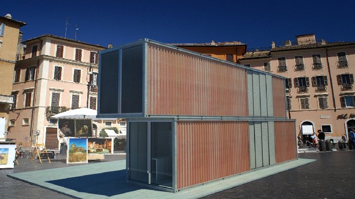

Prova compositing: che ne dite !?
Tralasciamo in materiali che non sono assolutamente i definitivi ma dovevo far vedere qualcosa al prof. Qualche consiglio, opinione !!?!
Ovviamente anche i valori per quanto riguarda AA GI e DMC sono veramente ridicoli, però con 7 minuti di calcolo meglio non si poteva :P

Devi o correggere la deformazione prospettica del fondo, che è parecchio accentuata, o darla ai "container".
Marco.

ci stavo pensando adesso adesso gli do na botta in ps :P

Ciao molto interessante, posso sapere come hai fatto a ottenere questo risultato?
Hai piazzato una foto vome sfondo? potresti spiegare anche velòocemente conme hai fatto o c'è un tutorial?
grazie e complimentoni

Ciao canepazzo, ti dirò di tutorial non ne ho seguiti anche perchè non ho avuto molto tempo per cercarli sono andato un po a naso e a dir la verità non è proprio un compositing. cmq ho fatto così.
Ho piazzato un piano con le stesse proporzioni della foto con vraycompositing tag con la sola opzione, per questioni di tempo, visibile dalla camera. Ho importato il modello, l'ho scalato per cercare la giusta proporzione, al basamento del modello ho aggiunto un materiale con un po di AO altrimenti l'effetto di galleggiamento era troppo evidente.... TUtto qui

Ciao Ettore,
Bravo come sempre....ho solo due considerazioni:
1) l'oggetto inserito tende troppo al Cyan mentre la luce della foto è più giallastra e tagliente.
2) la prospettiva effettivamente è da rivedere l'oggetto inserito deve essere inquadrato più dal basso. In questo momento il retro tende a salire cozzando con la gabbia prospettica.

beh io non sono sicuramente la persona piu adatta per fare critiche al maestro... posso solo dire che da una vista prospettica, basandomi sulle dimensioni della sedia e dalla teorica altezza dell'ombrellone.... la struttura nel suo complesso mi da l'impressione che dovrebbe essere alta circa due metri e mezzo quindi 1,20 ogni blocco... se lo hai pensato cosi va bene.......... potrei anche sbagliarmi, io non sono ne architetto ne un esperto... sia ben chiaro.
