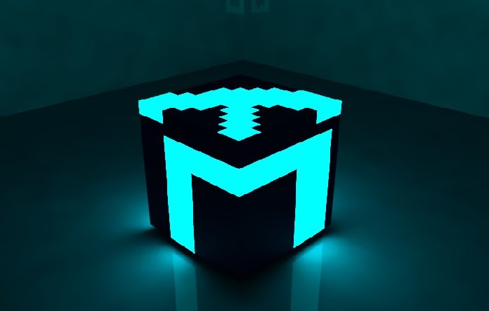

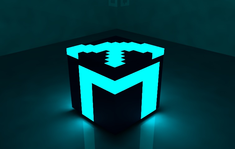

Ho provato e riprovato a cambiare parametri su parametri ma io non riesco a fare un materiale illuminato.. :( :( Se qualke anima pia prova a postare una scena (basta una sfera e un piano) x vedere il funzionamento ne sarei infinitamente grato.. Grazie 1000 in anticipo
Ciao Andy 8-)
flowbox
Messaggi: 2545
Re: Vraylightmaterials con plugin di C4D
Messaggio da flowbox »
magari dici qualcosa del genere?
