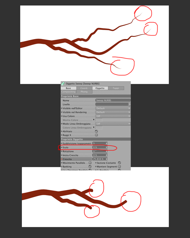

Qualcuno sa dirmi se è possibile fare in modo che in un'animazione in cui vedo crescere una sweep nurbs, il parametro di "scala" possa valere per tutto il tempo della crescita ?
Spero che l'imm. sia più chiara della mia richiesta verbale !
ciao ... e grazie ...
Marco.

Ciao Matcsat,
non puoi, o almeno non in modo automatico... puoi usare la curva del controllo "scala" che trovi nei parametri in basso, cliccando sul triangolino Details. In pratica devi aggiungere un punto intermedio nella curva, portarlo in basso (praticamente a "0") e animare la posizione dall'estrema sinistra (quasi altrimenti si accavalla con il primo punto) all'estrema destra, nello stesso arco di tempo del parametro "End growth". Non è il massimo ma il risultato è soddisfacente.
8-)
Fammi sapere se hai capito altrimenti ti posto un esempio.

Grande !
Ho capito e sono riuscito !
Grazie mille !
Marco.
AH ! Le curve !!!
