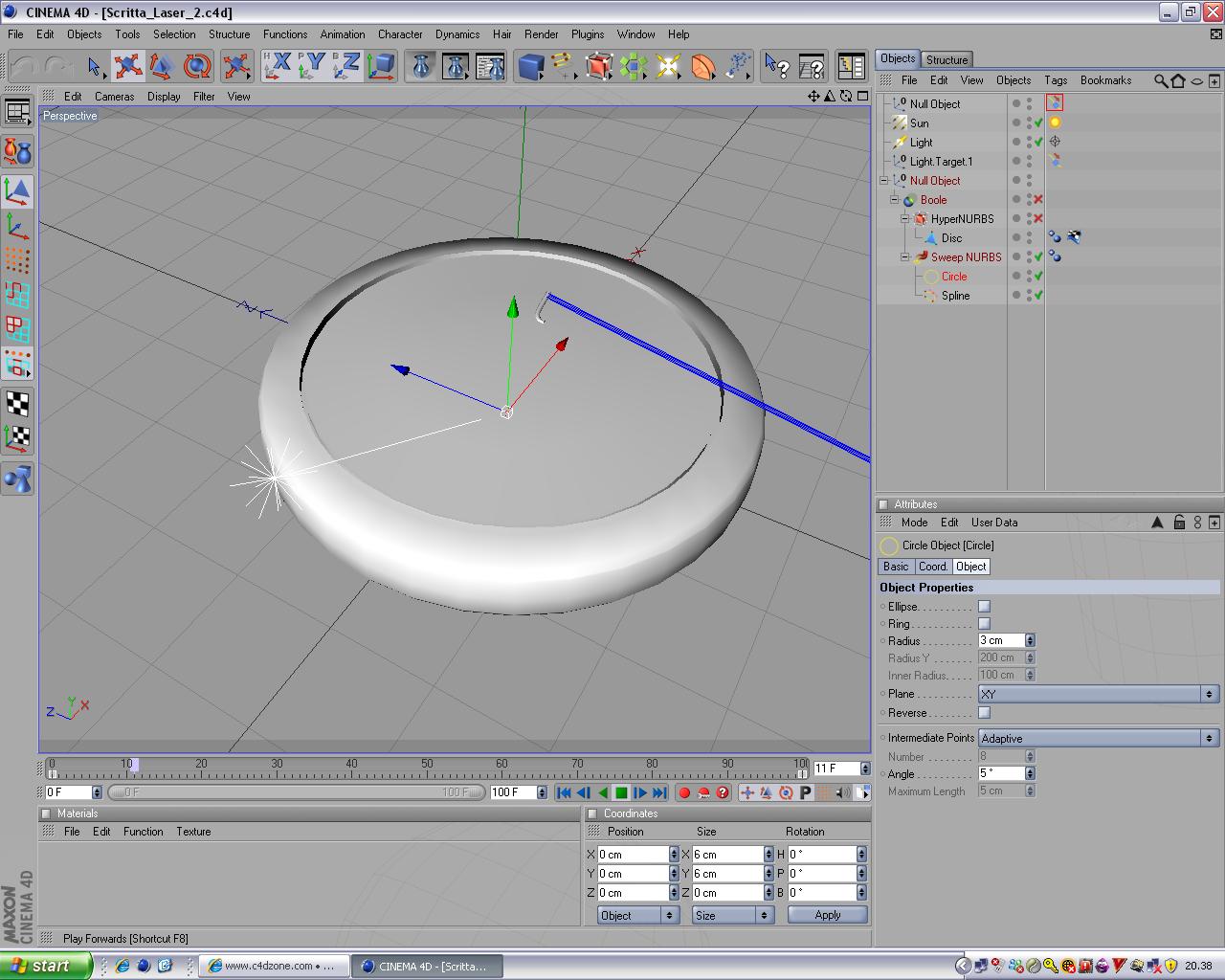

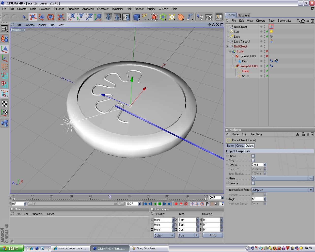

In questo file che posto, sto cercando di simulare un laser che incide una medaglia.
Avrei fatto facendo una sweep nurbs con la figura (spline) che voglio incidere eppoi metterla in booleana con la medaglia. Per simulare il laser ho messo una luce, il cui target ho associato alla figura (spline) con il tag "allinea a spline".
Poi in animazione ho posto il primo keyframe a spostamento lungo splimne=0%, e l'ultimo frame con keyframe di spostamento = 100%.
Spero di essere stato non tropppo casinista nello spiegare.
Il problema è che il laser si muove sulla spline ia velocità di versa rispetto al progredire della seep nurbs sulla solita spline....mi manca il sincronismo quindi il laser precede o segue la scritta (e fa schifo)... Non so se dipenda o meno da qualceh interpolazione morbida dei keyframne che ho inserito...boh??? :? :?
Qualcuno illumina la mia ignoranza? :shock:

ecco alcune foto di riferimento tanto per chiarezza... ( o spero) :shock:

Hai semplicemente sbagliato il target della luce.
Nel tuo file la luce è "pilotata" da un oggetto nullo con una chiave di posizione sbagliata anzichè dal light-target che ha la posizione giusta.
Allego il file corretto.
