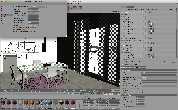

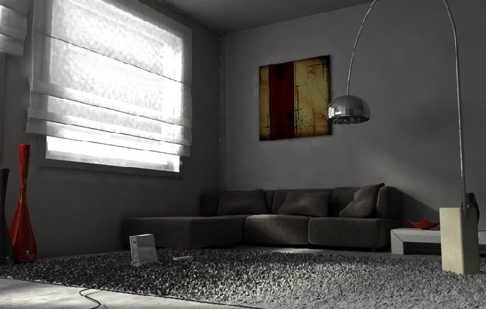

:D ciao a tutti ho raccolto qualche oggetto in giro ....
la tenda : quei puntini che si formano (io ho cercati di omogeneizzarli con photoshop)
è colpa dei parametri i.g. (radiosity ad es.) o della texture trama che ho inserito magari troppo grande ?
al tappeto ho cercato di renderlo setoso con un po' di fresnel ma ho messo un gradiente e fa un poo schifo :shock:
- sapete indicarmi dei parametri o un materiale simile a della pelle un po' pelosa ( nn so se mi sono spiegato una pelle un po' opaca grigia insomma oppure qualche altro settaggio migliore del mio
marco.
Messaggi: 10601
Re: interno tenda / tappeto
per la tenda e' un classico problema della IG di cinema4D...mettigli un tag sopra magari dicendogli di non essere visto dalla IG...risolve un po il problema. gli metti un tag compositing...:)

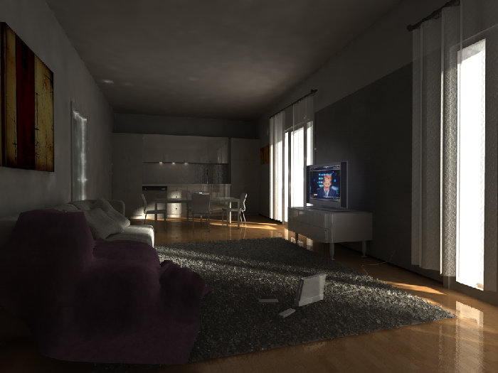

cosa ne pensi di questa:
luce infinita a 200% , luci area alle finestre color giallo intensità 8% e decadenza cubica inversa
risulta un po' scuretto poi però con photshop con le curve risolvo un po' il problema .... le tende devo ancora applicare il tuo consiglio.
ciao. grazie, marco

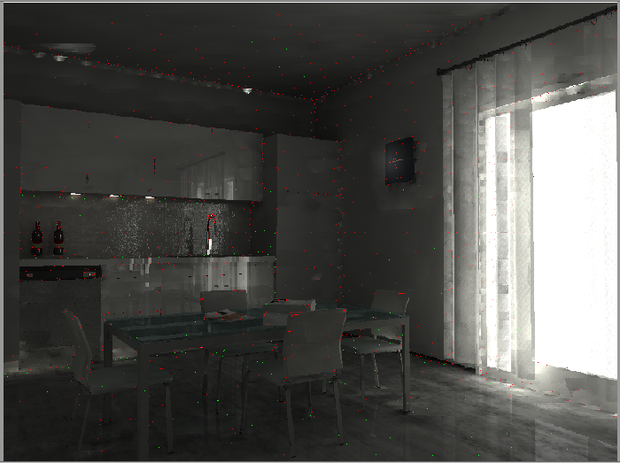

l'atmosfera mi piace molto! mi fai una foto dello schermo con la IG mentre passa? con i puntini rossi? solo per capire su che parametri stai andando :)
marco pittarello
Messaggi: 315
Iscritto il: mar giu 17, 2008 2:54 am
Località: padova
Messaggio da marco pittarello »
.... :D i tiff scusami ....hai ragione :D
ti posto 'l'immagine in prepass
settaggi g.i.
settaggi g.i.
puntini shading
puntini shading

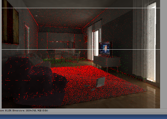

@masterzone
ho provato ad aumentare
ris min :100
ris max 400
precisione 40 %
ti posto il prepass e l'immagine grazie ciao :)
marco.
p.s.la tv come ti sembra ? per quell'effetto cera sul pavimento è colpa della riflessione ? :shock:
immagine
immagine
prepass
