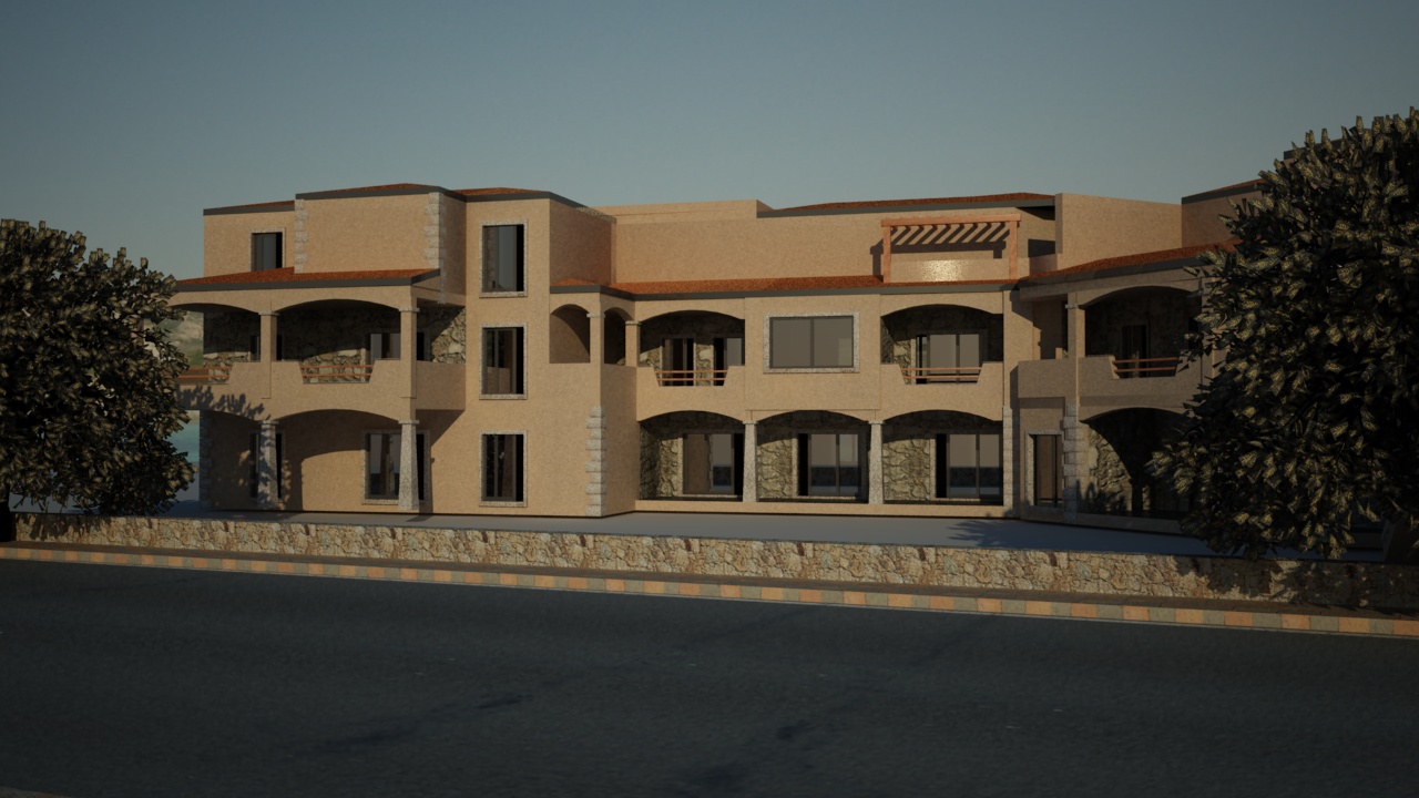

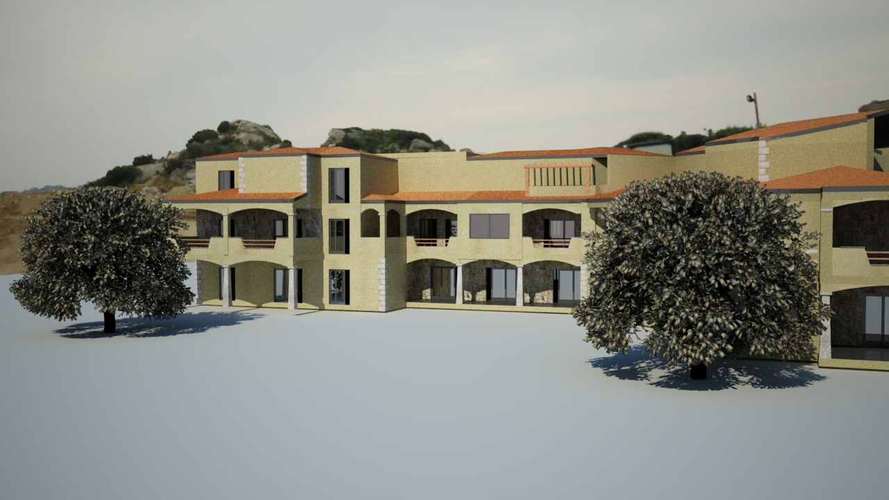

Mi date un aiuto per migliorare il modello che per ora è abbastanza brutto ?
E' renderizzato in vray con luce infinita e sole fisico/cielo attivi.
Lasciate perdere lo sfondo, il pavimento e tutte quelle cose che devo sistemare, ma il render mi sembra poco incisivo.
Vi prego di darmi un aiuto il più in fretta possibile, sono alle strette :D

qualche cambiamento.
consigli ?

qualcuno mi da qualche consiglio ? :(

metti un po' di parmetri che hai usato..soprattutto per l'illuminazione
intanto mi sembra un po' scuretta

rivedi la posizione del sole....
il sole dista dalla terra 150 milioni di Kilometri e quindi proietta obre parallele, se non vedo male li hai alcune ombre convergenti....
si fornisci i parametri utilizzati ... cosi sara piu semplice aiutarti e tutti ne trarremo vantaggio :) .

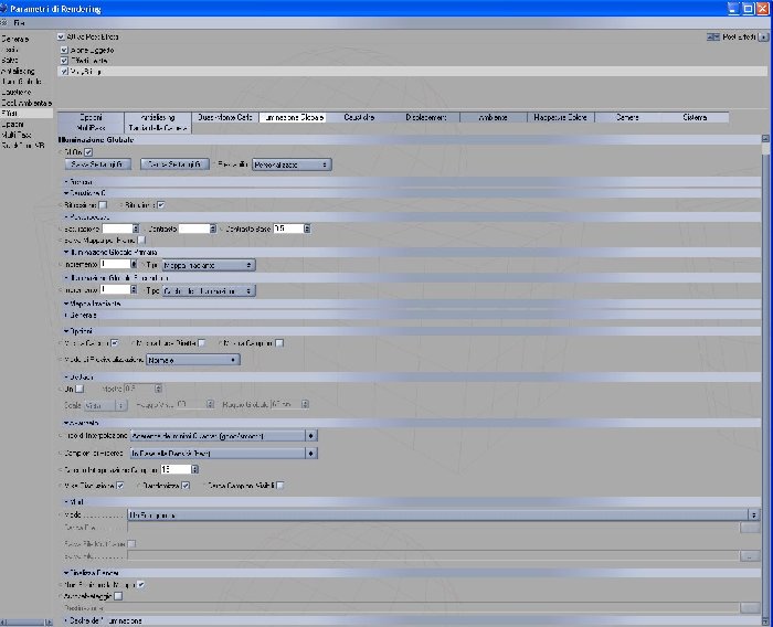

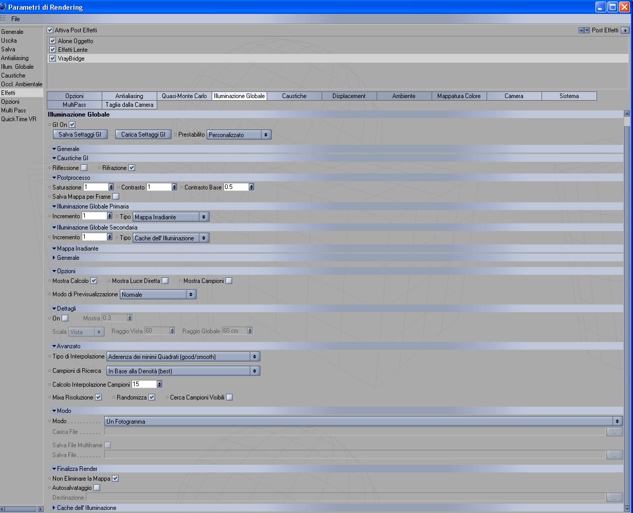

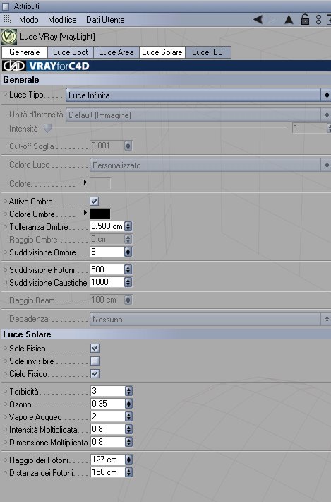

3dr ha scritto:metti un po' di parmetri che hai usato..soprattutto per l'illuminazione
Eccoli,
allora a parte quelli delle immagini, la mappatura colore è "esponenziale" e l'ìilluminazione è data solo da quella luce che c'è nell'immagine.
La camera è una v-ray cam con parametri di default.

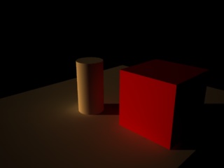

la luce solare di vray agisce come il sole piu è bassa e piu diventa gialla e scura...
sole alto
sole alto
sole basso, stessi parametri luce

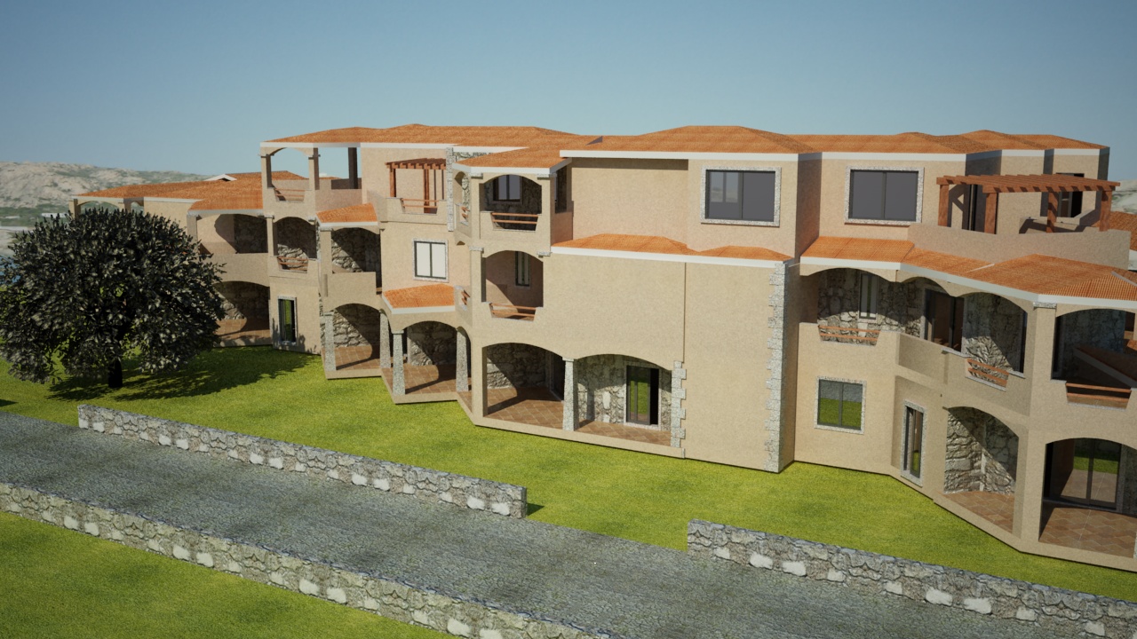

Ecco un altro render dell'altra parte.
Cosa posso cambiare ? (ho spostato il sole più lontano)

ciao provo a darti una mano....
1) l'edificio vola....
2) prova a scaricarti tuilegen è un soft free per generare le tegole (queste avrebbero tutto un altro effetto)
3) il vetro non mi convince
4) rivedi la mappatura delle pietre mi sembra un po' grossotta
5) La luce è troppo frontale rispetto alla facciata dell'edificio, e l'immagine risulta piatta, prova a ruotare la luce + a destra rispetto alla vista
6) aumenta un minimo la luminosita'
scusa se ho fatto l'elenco ma cosi' facciamo prima
