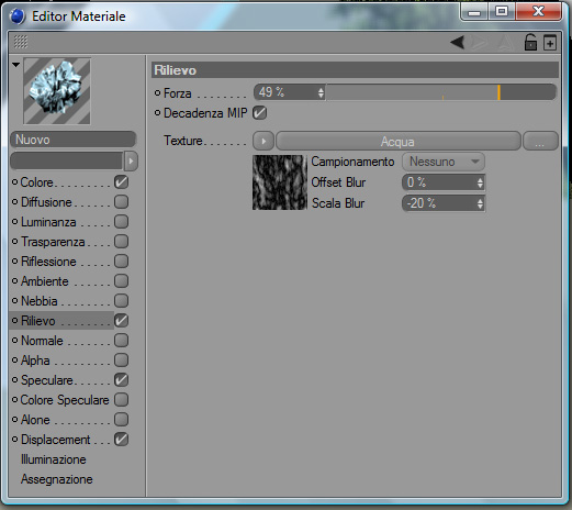

posta una immagine della finestra del materiale sul canale rilievo
Nuova immagine copia.jpg (81.04 KiB) Visto 1650 volte

SCUSATEMI, NELE PROPRITà DEL TAG MATERIAL NON AVEVO MESSO PROIEZIONI CUBICA ERA SETTATO SU SFERICA ADESSO è MOLTO MOSSA :-p

PERò CON RIGLIEVO SI MUOVE CON DISPLACEMENTE ( CHE MI INTERESSAVA DI +) NO

allora per vedere più displacement devi aumentare l'altezza... in genere è bassa di default, mi sembra sia 5... alza, alza

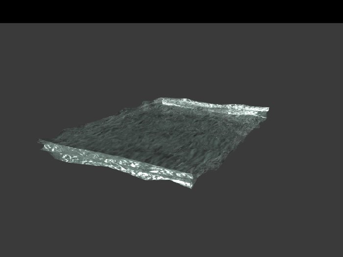

ho fatto il materiale e te lo inserisco come allegato.....
poi in piu potresti fare cosi'....
1.crea un cubo o la figura a cui vuoi dare l'effetto del'acqua...
2.suddividilo in abbastanza poligoni ma senza esagerare e rendilo modificabile.
3.vai in sezione modeling,seleziona tutto.

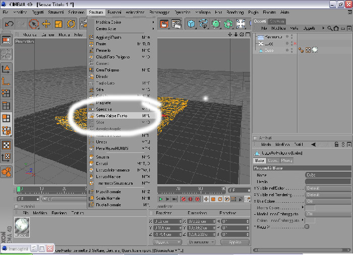

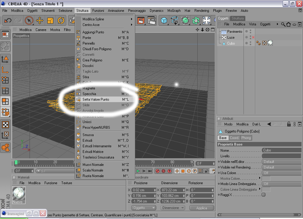

4.vai su STRUTTURA-->SETTA VALORE PUNTO(immagine1)

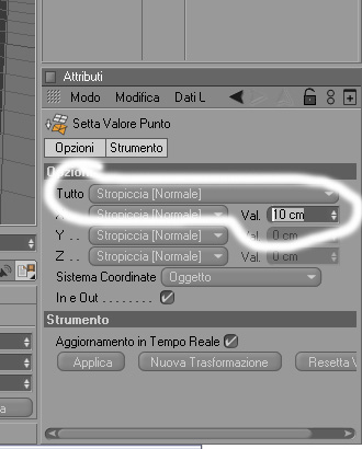

5.vai al menu a destra e su TUTTI(immagine2) inserisci stropiccia normale e al primo VAL inserisci 5 o piu' a tuo piacimento.
prova e vedi che ne esce fuori!!!ricordati di utilizzare il materiale che ti ho allegato!
acqua.rar
(9.13 KiB) Scaricato 100 volte

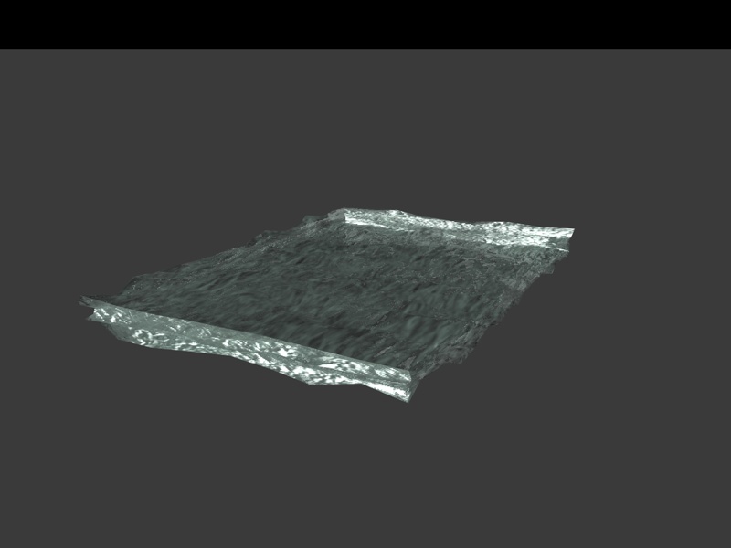

CAVOLO PECCATO CHE L'HO VISTO ROA, MIE R AVENUTA ABBSTANZA BENE ANCHE SE NON COSì EPRCHè CON UN PARALLELPIPEDO è MEGLIO CHE CON UNA SUPERFICIE, GRAZIE DI CUORE ORA LA PROSSIMA VOLTA SO COSA FAREE!
grazie a tutti!!
