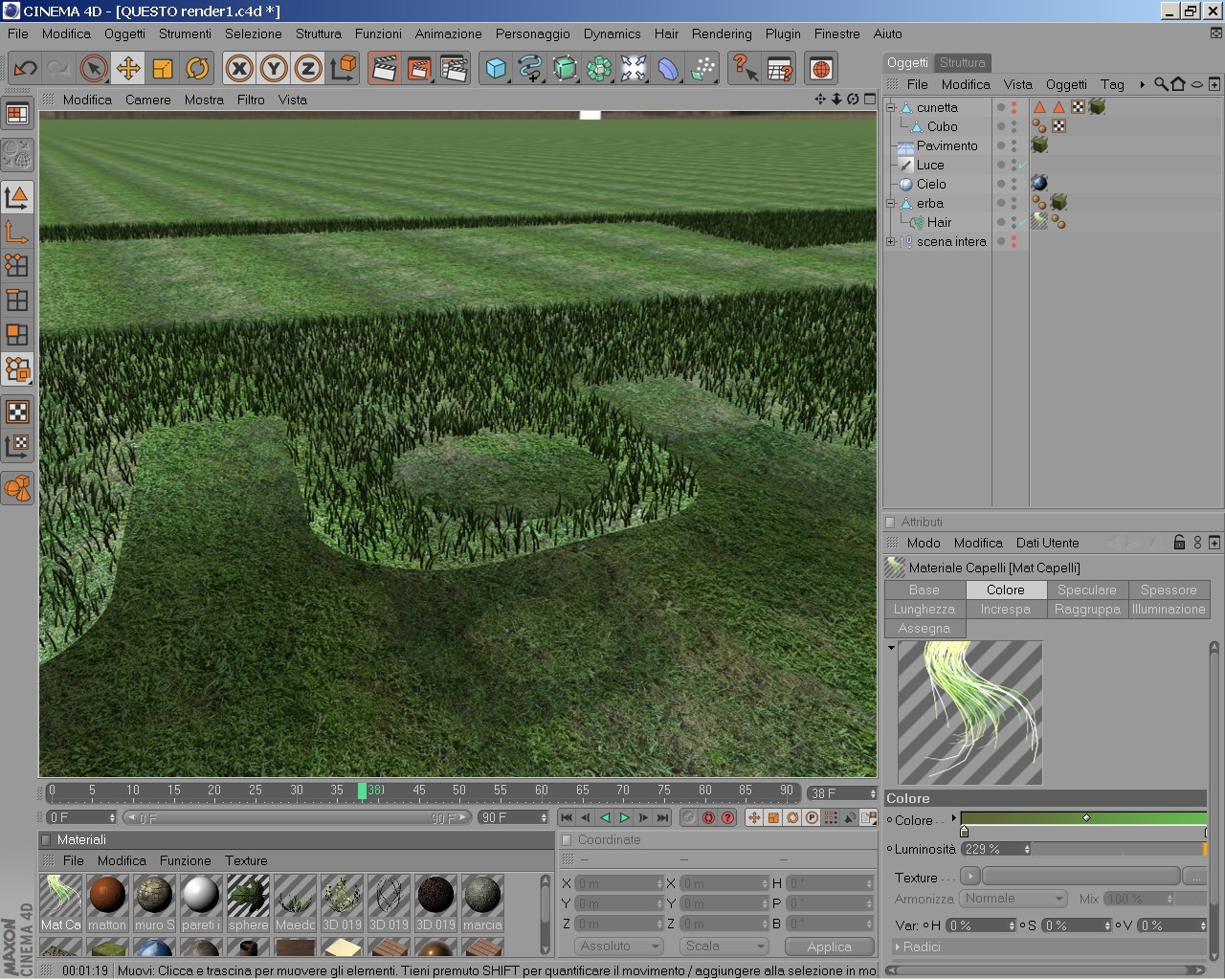

Ciao a tutti
il mio problema è che ho un prato e lo sto illuminando con GI.
il prato (solo loggetto erba) mi risulta nero in render.
ho verificato di aver spuntato "renderizza hair" nei parametri di render.
aiutatemi!!!!
grazie a tutti e un caloroso abbraccio :) :)
p.s. allego render

mmm... strano, non mi è mai successo.
A parte il prato volante (almeno così sembra), hai provato a togliere l'oggetto hair figlio dell'oggetto erba?
intanto la butto lì, nel frattempo faccio delle prove. :?:
se puoi postare il file vediamo direttamente su quello. :)

ciao e grazie della riposta.
questo week end ho fatto delle prove e ho tolto la luce infinita.
risultato adesso mi renderizza correttamente hair.
però mi girano le balle che non posso usare la luce e quindi non posso dargli un ombra direzionale.... x stavolta ho bypassato il problema e ho tolto la gi...
quindi x adesso me ne sbatto.
xò è normale che usando la gi e una luce (di bassa intensità)
non venga renderizzato Hair?

p.s. il prato volante è cosi xkè è su un piano differente dall'oggetto pavimento.

ciao,
mi sembra di averti già risposto da qualche altra parte....
prova il tag luce di hair...

Ciao penso sia tutto a posto...
qui in ufficio ho provato su una scena che aveva piu o meno le stesse cose e
ha funzionato. ho messo il tag Hair luce sulla luce e mi ha renderizzato in GI anche lerba.
ma prima di cantare vittoria lo provo sulla scena originale.... ho fatto la prova di togliere il tag HAIR dalla luce e ho renderizzato. incredibilmente mi renderizzava lo stesso lerba... boh?
appena sono a casa fo la prova e se tutto va bene ho scoperto una cosa nuova su hair e GI.
