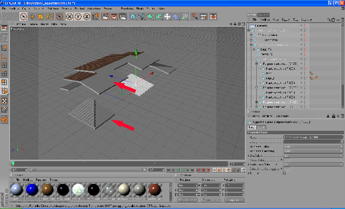

Ciao a tutti, non riesco a fare tutte le falde con tuilgen, eppure non sono molto complicate....
seleziono la falda, la detriangolo e quando seleziono "NEW" mi esce questo errore "only one polygon must be selected".....
non riesco a capire dove sbaglio.
Il modello 3d l'ho importato da Allplan.

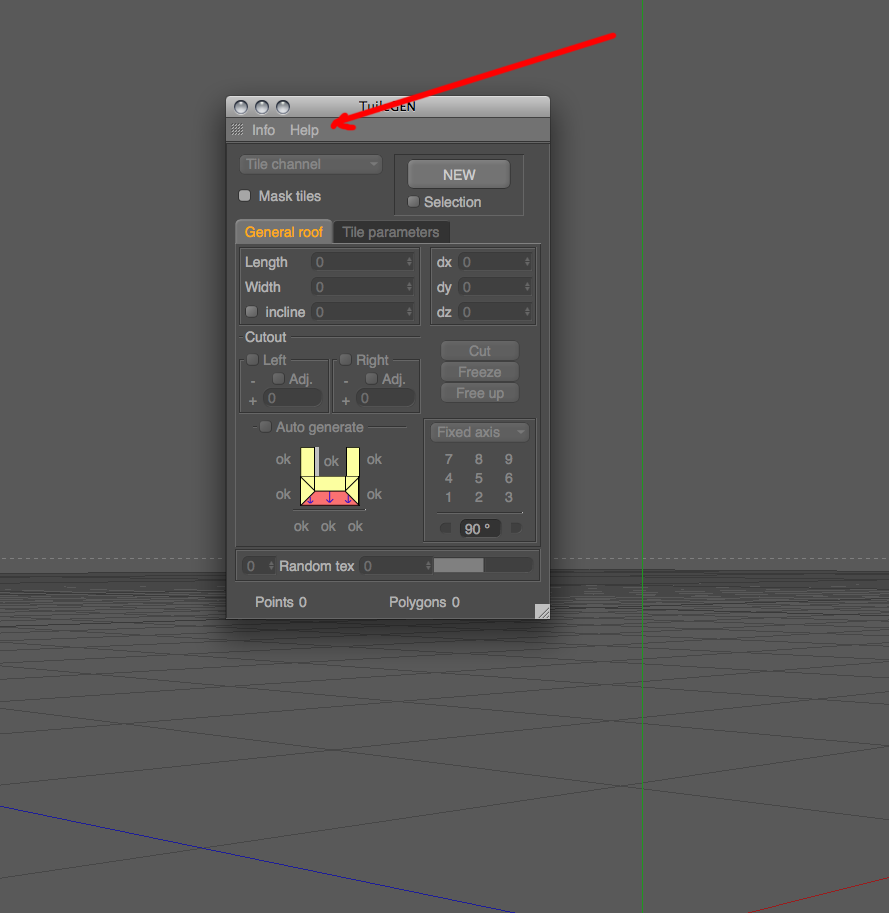

Scusa ma se copio l'indirizzo che mi hai scritto "///Applications/MAXON/CINEMA%204D%20R10/plugins/TuileGEN_V2.01/res/manuel/Manuel.html" non trova niente?
Cosa devo fare?????
devi cliccare dove c'è scritto help vedrai che ti porta su una pag.dove ti spiega tutto
Se tu detriangoli facendo diventare un unico poligono, spesso lo è solo visivamente, ma in realtà sono sempre più poligoni, cosa che accade se tu metti la spunta all'ultima voce del comando "detriangola", quindi ricapitolando, tu vedi un solo poligono ma in realta non lo è, di conseguneza tuilgen che ha bisogno di poligono a 3 o massimo 4 punti se non ricordo male, rileva più poligoni, quindi o ne selezioni uno alla volta o ti crei tu un poligono unico e li applichi le tue tegole, valuta anche la possibilità di fare più poligoni regolari che insieme formino la tua falda.
