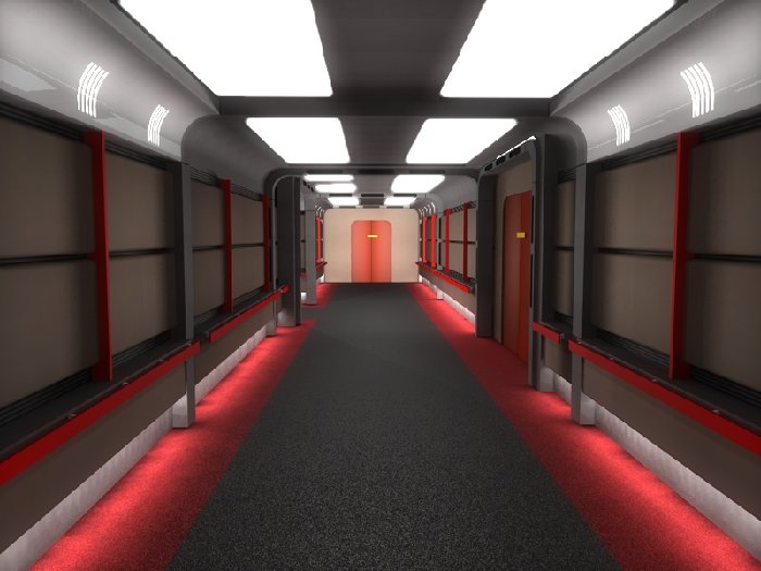

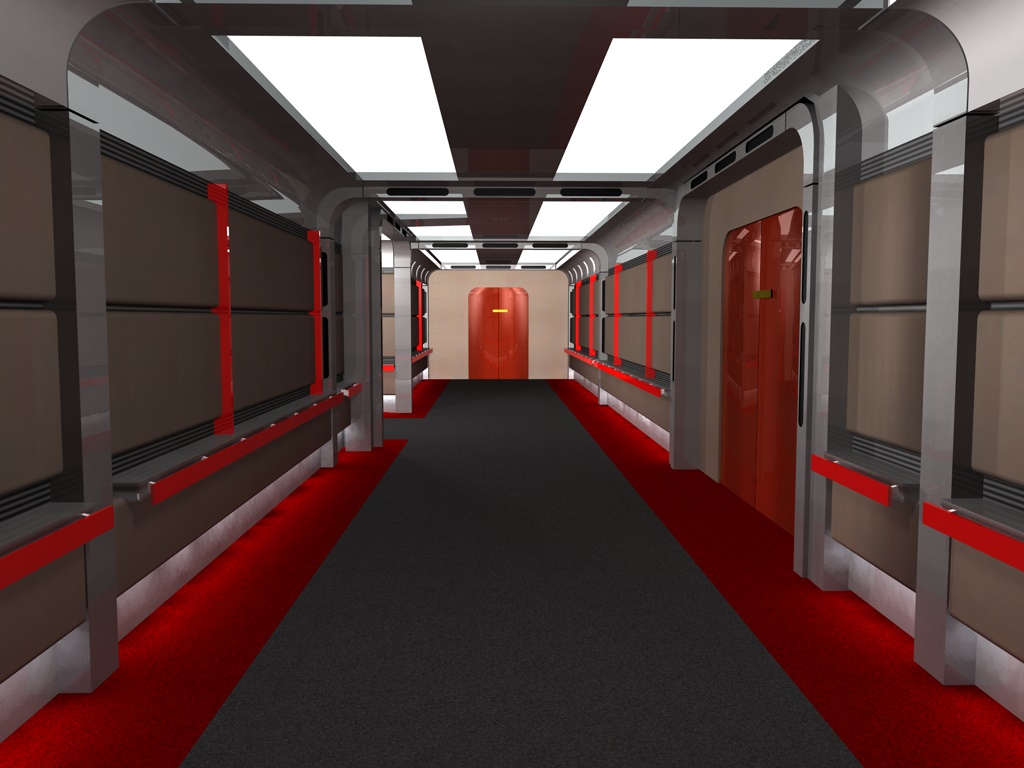

Per quanto mi sforzi, non riesco ad alzare la qualità estetica di questo corridoio, sembra sempre così finto :(
Mi sono basato su questo che è molto più realistico
http://www.webolutionary.com/3d/images/ ... _voy-7.jpg
Allego il progetto e un rendering
Corridoio.rar
(578.37 KiB) Scaricato 128 volte

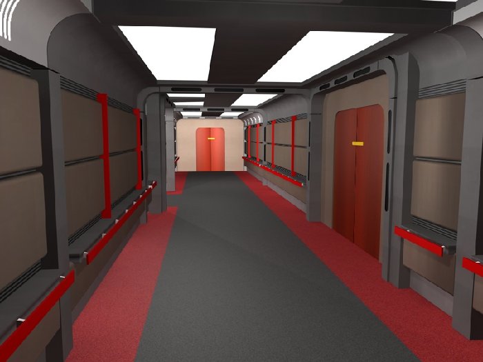

mah ho fatto un po di prove... vedi se cosi potrebbe andare, io con AR non ci so fare molto... (neanche con il resto a dire il vero hehehe)
nel render finale si puo aumentare la precisione ed i campioni.. ris min. e max
fabrik
corridoiofab.rar
(547.69 KiB) Scaricato 108 volte

Grazie flowbox, ma ho l'impressione che sono le texture e le luci a non andare bene per niente, non tanto le impostazioni del GI

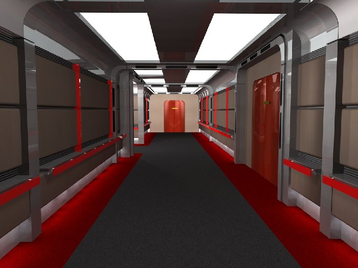

Per le texture effettivamente ci sarebbe da migliorare... ed anche per l'illuminazione che non è verosimile.
Quando si usa la GI, la cosa migliore è cercare di piazzare le luci in maniera più coerente possibile con la disposizione reale.
In questo caso, ritengo sia meglio utilizzare delle luci area in corrispondenza dei plafoni sul soffitto.
In questo modo si ottiene un'illuminazione morbida più reale... fermo restando che ci sono comunque degli aggiustamenti da fare.
Ecco l'esempio di render:
e la scena modificata:
Corridoio TT.zip
(996.6 KiB) Scaricato 118 volte

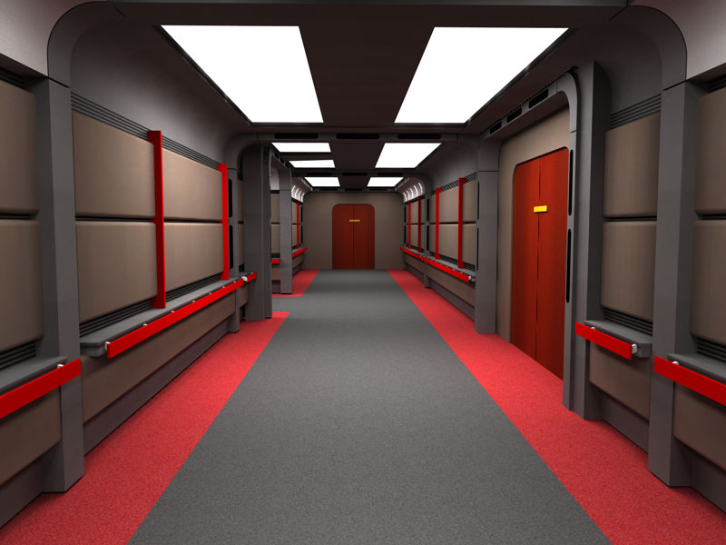

ciao a tutti.
Quoto TheTruster in tutto.
ho fatto una prova ho modificato solo la potenza della luminaza e inserito una luce area a forma di cubo al centro del locale abassando le tue omni.

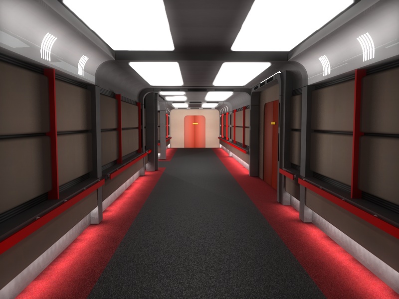

uuuh grazie! Cosa è stato modificato per alzare la luminosità delle luci che battono sul pavimento dalle pareti?

Nella parte bassa delle paratie ho piazzato delle texture bianche con canale luminanza. Ora ho notato che la luce è maggiore. Che valore è stato modificato per rendere tutto più luminoso?
clamar
Messaggi: 64
Iscritto il: dom nov 07, 2004 2:13 pm
Re: Qualche consiglio per alzare la qualità di questo progetto?
Messaggio da clamar »
ho supposto che volevi simulare dei neon , quindi ho sparato la luminaza a 500 o 800 non ricordo e ho attivato l' alone. tutto qui.
