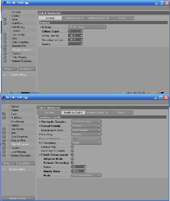

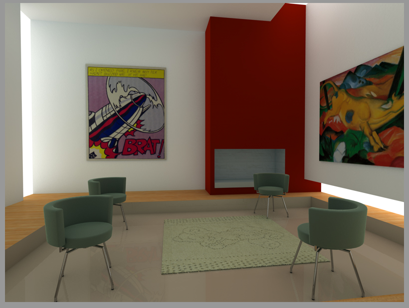

ciao a tutti , le differenze di velocità si notano a parità di qualità dei render non con le stesse configurazioni, nel nuovo AR3 il sistema di calcolo è diverso già solo il DE cambia completamente il tutto.
Questa prova è fatta solo con GI e enviroment al 5% no luci.

intanto sono un vecchiaccio anche me, poi non risco a postare il file perchè la demo non fà salvare, però ti dico cosa ho fatto: GI inserito uno sky con solito materiale luminanza bianco a 100 , inserito un enviroment al 5% di colore azzurrino, modificato i parametri di luminanza dei tuoi muri , nel senso che ho lasciato tutto a 100%, attivato il DE .
ti allego due stamp.
PS con il mio pc un P4 vecchiotto ho impiegato 4minuti e rotti (800x600)

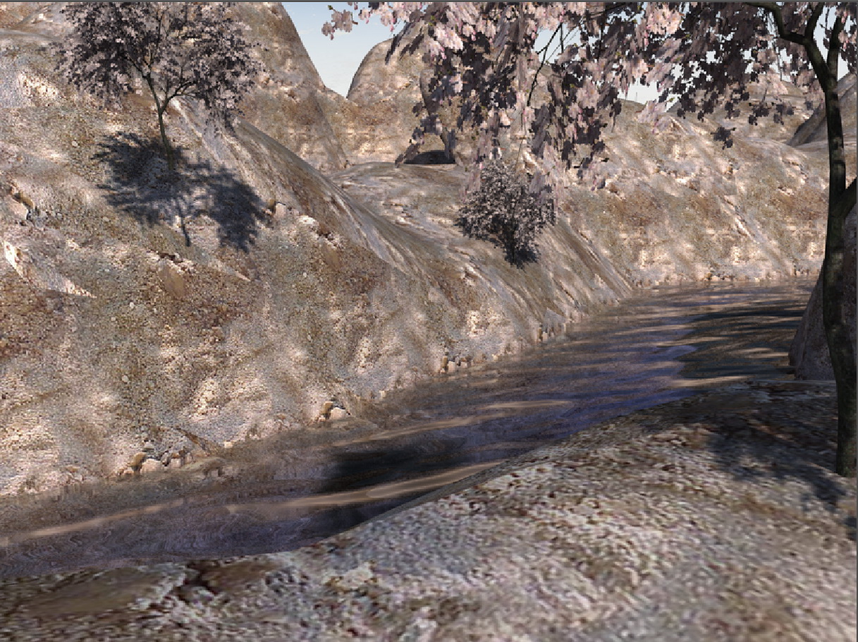

finalmente stamattina ho scaricato la R11
prova rapidissima esterni.... mi piace, con pochissimi aggiustamenti si ottengono dei risultati accettabili, significa che lavorandoci un po e studiando i nuovi parametri il risultato dovrebbe essere eccezionale. peccato non si possa salvareper poter ritornare sui file e studiare i parametri, aspetteremo l'uscita in commercio.
