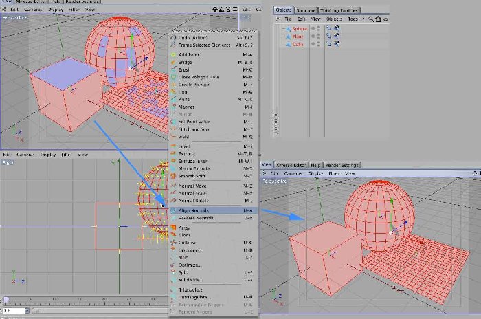

Ciao a tutti,
ho un problemino durante la renderizzazione dei materiali.

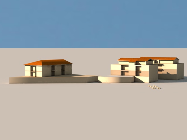

A volte mi capita che nonostante il materiale applicato sia unico, la superficie renderizzata si presenti con due tonalità di colore :shock: :shock: !
Ho scoperto che dipende dall'allineamento delle normali, infatti una volta allineate con l'apposito comando il problema iniziale si risolva.Il problema è che a volte le superfici che variano di tonalità siano talmente tante che fare questo procedimento sia un po' troppo laborioso, :o :roll: qualcuno conosce un metodo più veloce??
Grazie a tutti
Messaggi: 3568
Re: problema con le normali

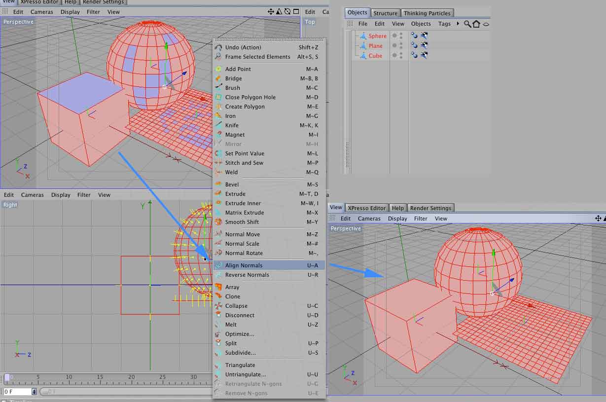

bhe se dai Allinea Normali quando hai tutti gli oggetti selezionati, dovrebbe venir applicato a tutti, quindi devi farlo una sola volta..

Visualtricks ha scritto:bhe se dai Allinea Normali quando hai tutti gli oggetti selezionati, dovrebbe venir applicato a tutti, quindi devi farlo una sola volta..
Teoricamente dovrebbe farlo, in pratica non funziona, nel rendering che ho postdato, lo avevo fatto, ma il risultato parla da sé, ho dovuto selezionare le facce singolarmente e fare inverti normale :(

assicurati che non ci siano facce selezionate quando lo applichi, altrimenti il comando viene applicato solo alle parti selezionate (devi applicarlo o con tutte le facce selezionate o con nessuna)

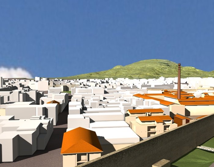

Un'altra domanda, non riesco a vedere il cielo, mi spiego meglio, ho messo un oggetto cielo, al quale ho assegnato un materiale con una immagine di un cielo nel canale colore, ma non riesco a visualizzarla nel rendering, vedo un enorme "macchione" niente nuvole
