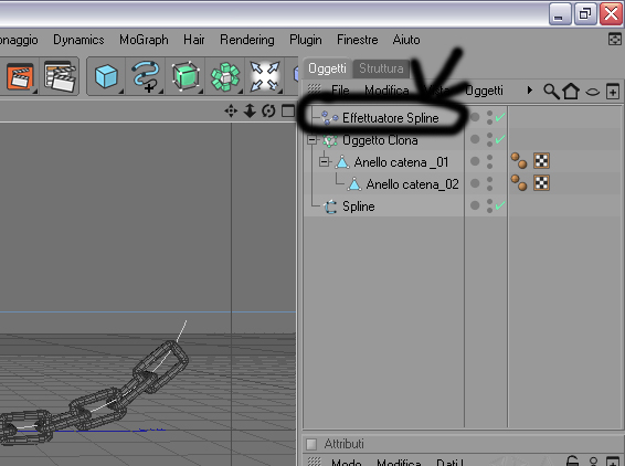

come non esiste?e allora ELDERAN come ha fatto?
ho scaricato dal topic CERCASI CATENE(http://www.c4dzone.com/forum/viewtopic. ... ena#p28835)un file di elderan dove usava lo strumento effettuatore spline!!!!
vi posto un'immagine....dove lo ha preso?è un plugin?
Senza titolo-1.jpg (110.57 KiB) Visto 1215 volte
elderan
Messaggi: 903
Località: Sicilia
Re: poligono allineato alla spline.....
Messaggio da elderan »

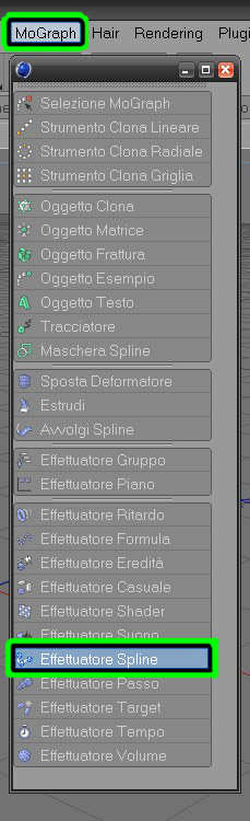

:) Ciao Andream, l' effettuatore spline fa parte del modulo MoGraph... Non sò se serve al tuo scopo, ma puoi provare...

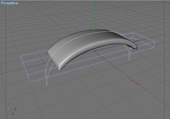

:wink: Cmq credo che a te serva il deformatore Spline binario, e non il deformatore piega... Non l'ho mai usato ma forse è proprio quello che ti serve... Ciau
elderan
Messaggi: 903
Località: Sicilia
:) Ok fatta una prova al volo, sembra sia proprio questo deformatore quello che ti serve...
Ti posto anche il file Ciau

grazie mille elderan....quello che mi serviva era proprio spline binario....secondo me è un ottimo strumento!!!
