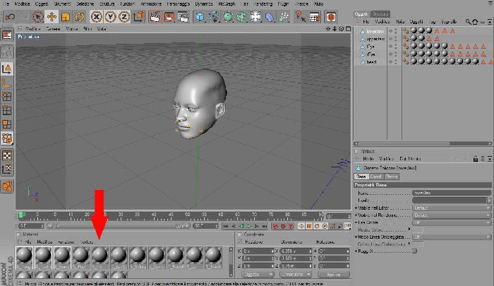

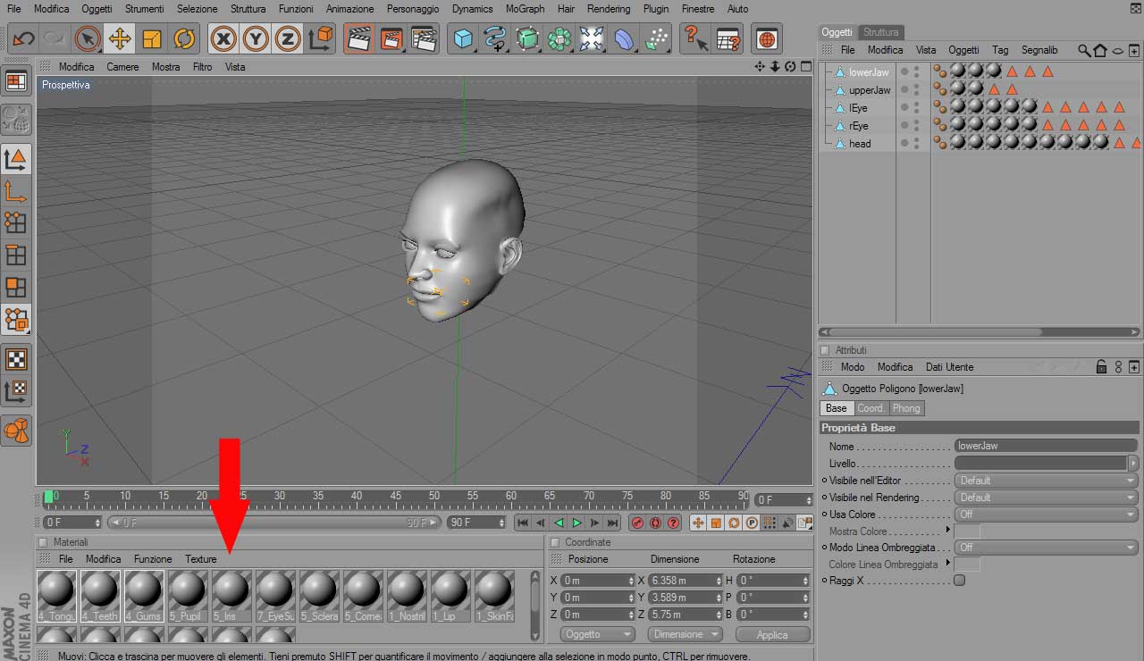

Ciao a tutti,
è la prima volta che importo in C4D un file Obj creato con il programma Face shop pro.
Quando realizzo il volto, face shop pro genera un file Obj e la relativa texture. Quando importo il file in C4d, la faccia 3d è composta da vari oggetti senza le textures (ved Fig).
Sapreste dirmi come far riconoscere le textures a C4d?
Grazie

a volte ho avuto problemi piu o meno simili, ho risolto inserendo tutte le foto nella cartella dove creavo il file obj , rinominando tutto con nomi semplici e senza spazi.
non conosco il programma ma normalmente ci sono delle impostazioni di esportaszione che vanno spuntate o meno fino a raggiungere il risultato...
cmq spero che qualcuno che conosce il programma possa aiutarti meglio

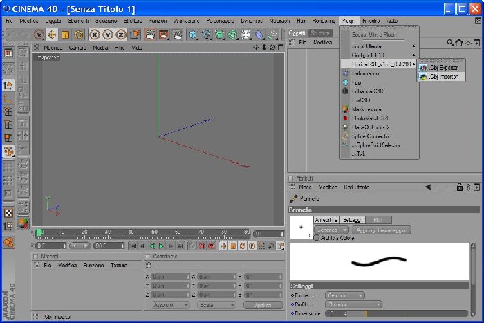

Hai provato ad utilizzare il plug-in Riptide per importare i file .obj?
Prova e facci sapere.

Ho scaricato riptide, ma non riesco a capire come farlo funzionare.
Ho copiato i file nella cartella Plugins di C4D, ma nonostante la guida non trovo il plugin per importare. Non vorrei che il programma Riptide non sia compatibile con la versione 10 di C4D. Se a tal proposito avete sugerimento, sarò lieto d'accettarli

Come, non te lo trovi tra i plug-in?
Ti confermo che funziona benissimo anche con la 10.

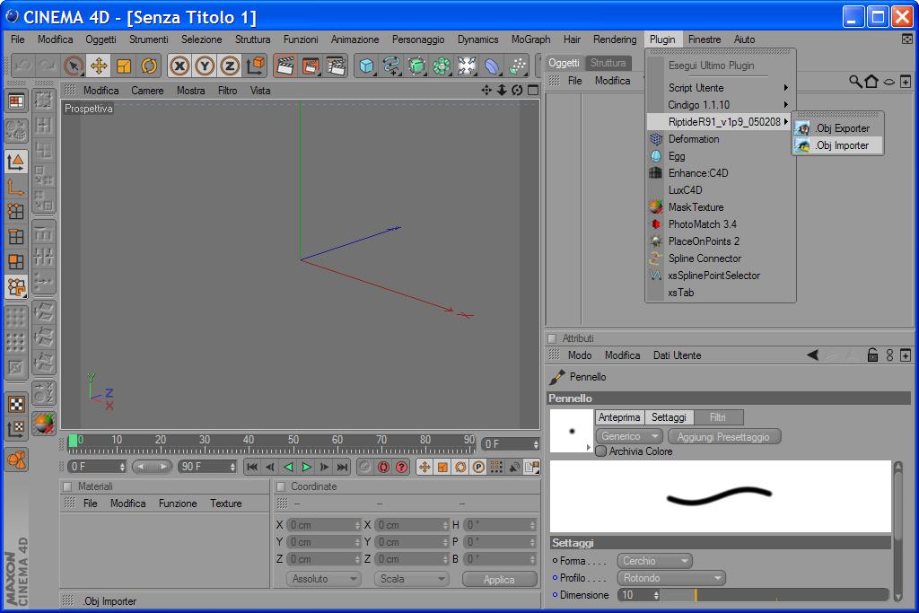

Ho istallato riptide,
ma ho sempre lo stesso problema ad importare le textures.
Allego una prova fatta da me, se qualcuno riesce a risolvere il problema ne sarei grato.
