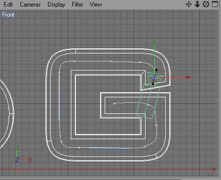

Ciao a tutti! Sono nuovo del campo... sto cercando di imparare ad usare questo fantastico software, prima ho avuto qualche esperienza con 3DS ma niente di che...
mi trovo a dover animare una telecamera su un grande oggetto (una spline testo "G")... la telecamera dunque deve muoversi sulla superficie della G come se il cameraman camminasse sulla PARETE della G (dunque all'inizio la telecamera guarda verso l'alto)
la telecamera è taggaca con "Align to Spline" ed è attiva l'animazione TANGENZIALE. la mia SPLINE quindi circonda sommariamente la forma di questa G.
Il problema nasce perchè ad ogni cambio leggero di curvatura della spline la telecamera si capovolge (cioè il cameraman che la manterrebbe dovrebbe camminare con la testa).
Ho letto le guide online ecc... che consigliano di duplicare la spline e usarla come Rail... ma senza risultati. davvero non capisco come fare.
Mi dareste una mano?
(per capire la situazione vi allego uno shot)
Grazie!

Potresti associare la camera ad un target il quale si muoverebbe su una spline identica duplicata in modo tale che la camera sia prima del target sempre e lo inquadri costantemente. E' strano però che la camera ruoti su sè stessa...controllato la sequenza dei punti della spline oppure se le maniglie della Bezier siano sempre allineate sull'asse interessato.
P.S. Scusami, ora ho letto meglio...credo che sia proprio la mancanza di target che faccia capovolgere la camera.
