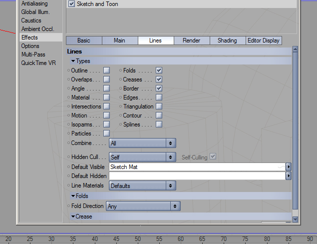

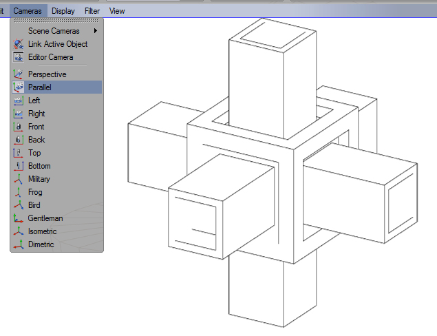

ciao theone,
ti posto i setteggi generali (che cmq dovresti avere di default) e il tipo di problema che ho di solito io... linee verticali o orizzontali che spariscono.
il fatto è che (credo) tu dia la spunta agli edges (lati) il che fa comparire la triangolazione o cmq la tassellazione reale dell'oggetto.
vedi se le due immagini ti danno uno spunto se no proviamo a riguardare meglio il problema.
