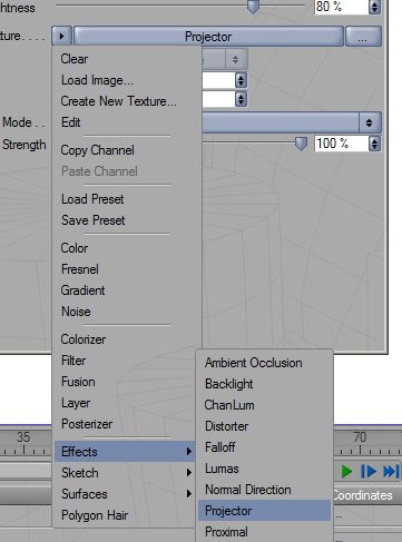

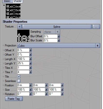

allora prepara il tuo materiale quando se soddisfatto devi usare la funzione Projector(proiettore) nel pannello di editing del parametro del materiale (es. il colore). a quel punto lo editi come se fosse il tag di proiezione e gli dai tutti le ripetizioni che ti servono solo sull'asse che ti serve.

Sono andato in colore ed a texture ho aperto il menu contestuale, ho selezionato proiettore.
Entrando nei settaggi ho dato anche li, proiezione cubica, ho smanettato un po' con gli altri valori, ma non vedo risultati, desumo quindi di aver fatto boiate.

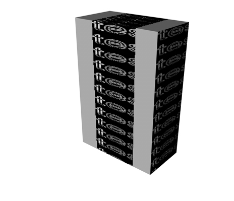

tu hai una texture che si adatta alla dimensione orizzontale del cubo ma vorresti che si ripetesse lungo l'asse Y per un certo numero di volte (ad esempio due corsi alternati di mattoni che poi si moltiplicano in altezza fino ad una certa quota lungo una facciata)
cioè,

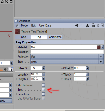

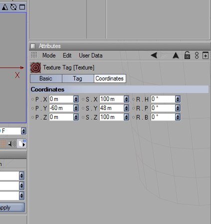

seguendo l'esempio, se due corsi di mattoni sono alti 12 cm e tu ne vuoi 4 imposti direttamente le dimensioni complessive di cui hai bisogno nel pannello Coordinate del Tag Materiale, togli la spunta a Ripeti nel pannello Tag e dai le 4 ripetizioni che ti servono nel materiale come ti ho illustrato prima.
nota: ho notato che lavorando in modo accoppiato con la funzione Projection e il tag Materiale quest'ultimo si comporta come una maschera rispetto al primo (tipo maschera di livello in PS) quindi fai attenzione a dare il giusto numero di ripetizioni nel materiale

ho fatto come dici ma non ottengo quel che mi serve, anche nel tuo file, in realtà la texture si streccia, dovrei vedere i cerchi ripetuti su tutte le facce invece su 2 si vede la stiratura.

il fatto che sulla mia prova si veda la striatua è dovuto al fatto che ho usato una proiezione di tipo Piano. se serve su tutt'e quattro le faccie basta usare una proiezione Cubica filtrandola con il Setta Selezione(che mi pare tu abbia già fatto).
