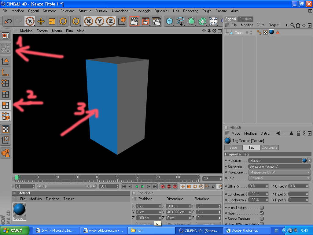

Grazie mille dell'aiuto! Ci sono riuscito! Ora avrei un'altra piccola domanda... Ieri... riuscivo tranquillamente a prendere il materiale e portarlo col mouse sopra i pezzi che automaticamente prendevano colore... Oggi invece noto che mi attacca il materiale in pezzi nascosti. Non a vista come invece io vorrei... Ho provato a cercare dell help e mi dice di abilitare la funzione seleziona solo elementi visibili (selezione a pennello)! Questà funzione è già attiva ma è grigia quindi al momento non è utilizzabile... Sapete dirmi come posso fare per incollare il materiale solo nei pezzi a vista del mio mobile? Grazie...

simom85@hotmail.com ha scritto:Grazie mille dell'aiuto! Ci sono riuscito! Ora avrei un'altra piccola domanda... Ieri... riuscivo tranquillamente a prendere il materiale e portarlo col mouse sopra i pezzi che automaticamente prendevano colore... Oggi invece noto che mi attacca il materiale in pezzi nascosti. Non a vista come invece io vorrei... Ho provato a cercare dell help e mi dice di abilitare la funzione seleziona solo elementi visibili (selezione a pennello)! Questà funzione è già attiva ma è grigia quindi al momento non è utilizzabile... Sapete dirmi come posso fare per incollare il materiale solo nei pezzi a vista del mio mobile? Grazie...
:? Prima di utilizzare la selezione a pennello devi prima rendere modificabile l'oggetto
Dopo puoi selezionare la superficie che vuoi colorare e trascinarci sopra il materiale
:D Spero fosse questo che intendevi

No... non ho risolto... in pratica se io volessi applicare il materiale Blu alle ante centrale.. portando il mouse sopra questi pezzi e rilasciandolo... mi attacca il materiale al muro dietro... è come se il mouse passasse attraverso le ante e lo applicasse al pezzo che trova dietro... io invece vorrei poter applicare il materiale proprio al pezzo in vista su cui rilascio il mouse...
