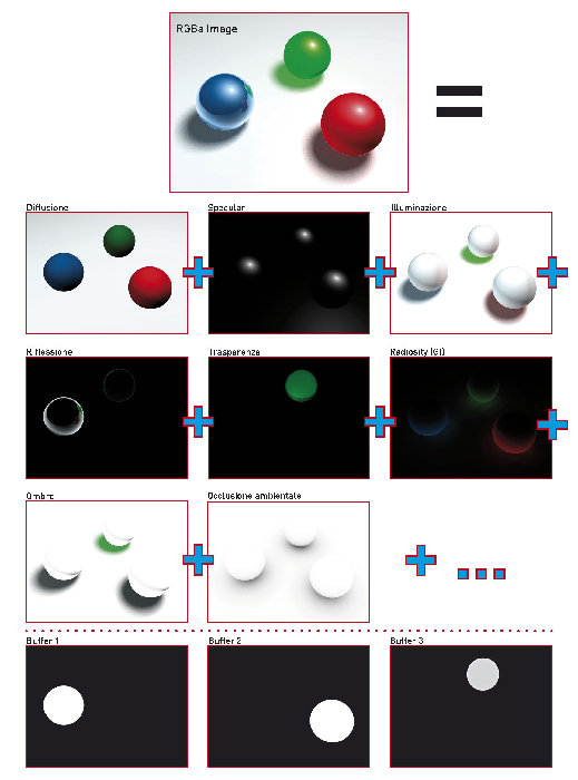

con il multipass puoi ottenere "livelli separati" ma non nel senso che intendi tu: vedilo un pò come se ottenessi un'immagine a strati, ogni strato contiene una caratteristica del render (illuminazione, colore, riflessioni, specular, ombre, ecc) e nel file ogni strato viene sovrapposto all'altro per ottenere l'immagine finale. Però rimangono tutti strati dell'intera immgine, non è che se hai un pavimento con sopra un cubo puoi ottenere un livello con solo il cubo e uno con solo il pavimento.
Quello che puoi fare, usando i buffer come hai già detto, è ottenere delle maschere degli oggetti presenti sulla scena, in modo da poterne isolare i contorni. Però anche lì, se hai il buffer del tuo cubo sul pavimento puoi selezionarlo in photoshop, ma se lo sposti sotto non c'e' il pavimento, c'e' un buco :)
