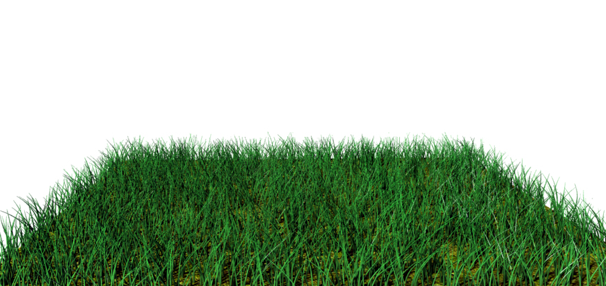

devo fare dell'erba realistica e il displecement di vrey non funziona come dovrebbe, da premettere che lo sempre fatto .i 3dstudio max e vien furi bene .

Concordo con Maximum07....però anche il displacement va bene, se l'inquadratura è abbastanza lontana.

scusate perchè io sono il re dei tontoloni
ma mi piacerebbe capire come faccio a trasformare l'erba di hair nell'erba per Vray
e soppratutto diventa pesante...?
tanto per intenderci devo fare un concorso per un'area verde di 160 mq
con una definizione per la stampa piuttosto elevata mi va in bomba tutto o è sopportabile??

Cmq bisogna rendere editabile in triangoli l'erba generata con hair in modo che diventi poligonale e vray la veda. cerca fra le opzioni dell'oggetto hair e lo trovi

Quoto Usul...devi modificare hair rendendolo poligonale....cioè selezionare triangoli....
Per la questione sulla pesantezza penso che molto dipende dal pc che usi, però in genere l'erba con hair (se ha un numero di fili d'erba accettabili ) è abbastanza pesantina....poi prova a vedere quanto tempo impieghi per il render...
