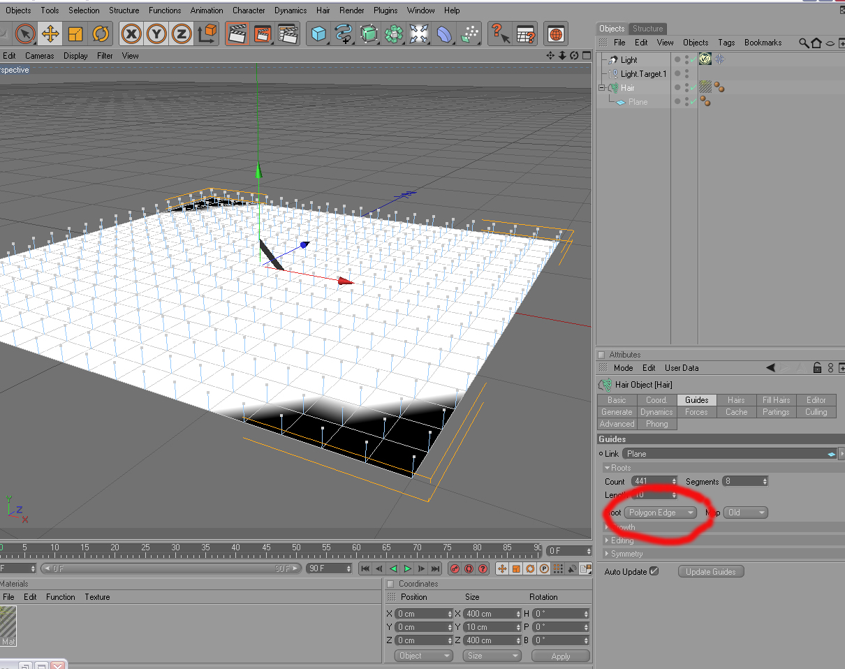

Allora... sono alla ricerca dall'opzione da spuntare per ottenere l'erba con Vray da hair
è qui che devo intervenire o no?
Grazie

Ho usato Vray con Hair solo un paio di volte e se non ricordo male devi andare non lì, ma nel tab "Generate": è da lì se non erro che rendi Hair poligonale in modo che venga visto da Vray.......

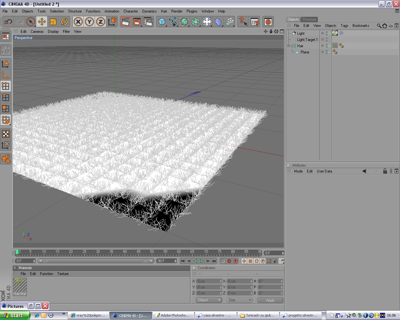

Metti genera Spline... e risolvi.. dopo buon divertimento per la gestione.
In guide metti pochi segmenti altrimenti diventa ingestibile.

Allora fatto e ottengo questo ma poi come faccio a mettere il metriale?
sto cominciando a capire ma ho bisogno di qualche consiglio in più

fatto il materiali hair normale, aggiungi un altro materiali vray.

un altro materiale vray ma con che caratterisctiche e soprattutto lo metto all'oggetto hair o all'oggetto piano... non capisco

Fare due prove non fà mai male :P Cmq lo metti all'oggetto Hair e al piano un altro materiale tipo terra.
