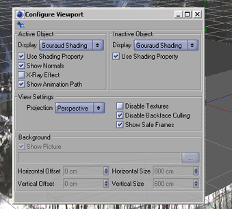

a rieccome....
tempo fa' avevo visto come, mettendo un'immagine di background nella viewport si poteva muovere il p.to di vista del modello fino a "beccare" quello della foto che si metteva di sfondo. Debbo fare un piano e associarci la foto, metterla dietro al modello....troppo difficile anche xkè si vedrebbe distorto....uuuuuuuuuuuuuuu
non ci riesco.
Aiuto urgente, sono fermo!

trovato:
http://www.maxoncomputer.com/tutorial_d ... =243&site=
l'unico problema è la dimensione dell'immagine...che a me si comprime nella vista prospettica......
ho cercato anche sul vecchio forum, si dice di mettere l'oggetto sfondo e applicarci un'immagine. Fffatto. Nel "configure viewport", in basso ho "show picture" disattivo.....come faccio? che devo mettere i pixel giusti....
rispondete, vi prego
Messaggi: 10603
In configura e' disabilitato perche' nella vista prospettica bisogna inserire la texture nell'oggetto fondale.
Il fatto e' che distorta e' semplice, l'immagine di fondo, essendo appunto di fondo, deve avere le stesse dimensioni del rendering di uscita.
Se esci in 800x600, nell'oggetto fondale devi mettere una texture che misuri 800x600.
Mz

e si, l'ingoppo era che il settaggio della vista non aveva le stesse dimensioni dell'immgine associata allo sfondo.
graz, perfetto!
