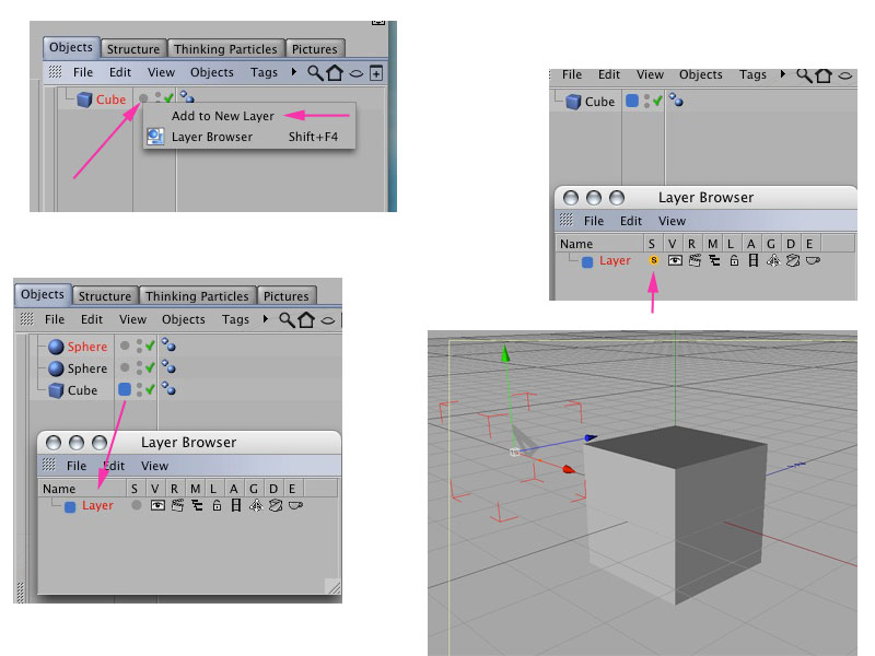

Ciao,
premetto che non sono sicuro d aver capito la funzione che cerchi ma è necessario tenere presente che Cinema4d NON è un cad e pertanto non può sostituire un software dedicato a quello scopo. Detto questo, è possibile assegnare gli oggetti o gruppi di oggetti a layers che poi possono essere isolati in vario modo e gestiti tramite il Layer Browser.
