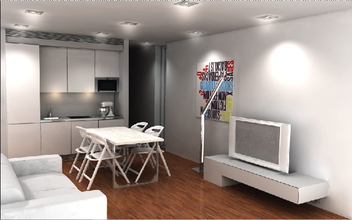

io con la mia l'ho fatta così per accentuare una sensazione di candore, se parliamo di resa materica s_ la tu immagine è già meglio della mia, soltanto che in fase di stampa mi si scurisce un sacco naturalmente la mia originale ad esempio era illeggibile, ma anche sulla tua si sbiadisce il tutto , prendi il palchet, lavorando con l'esposizione mi esalta di più il materiale, ho fatto una prova come dicevi tu cgsmami, a parte lo spot del faretto che devo sistemare, ma guarda che bel palchet, sono comunque sempre costretto a rivedere l'immagine in post produzione,
secondo voi è possibile che cambiando computer mi si scurisca l'immagine?
, magari è solo la luminosità del monitor dove faccio i render elevata, ma misembrava a posto quando ho fatto il render, poi la porto sul mac per ritoccarla e mi trovo no schifo,
vi posto l'immagine con l'esposizione..... ciaooo e grazie a tutti dei consigli
Marco. :)

s_ ho detto una cazz il tuo palchet è giusto, ma come hai fatto con l'esposizione anche tu?
.... si taci va sto lavorando un sacco ho iniziato con una ditta di interni e essendo agli inizi mi prostituisco un po' !! considerando che a molte cose ci giro un sacco a torno per niente, data la ancora poca esperienza, :roll: :shock: :o :wink:
praticamente non ho più vita sociale .... ciaoo

quali i consigli per fare un bel farettino incassato fatto bene??
tu come li hai fatti i tuoi?

cosa intendi per consigli, i seettaggi della luce, ?
io in realtà ne ho usate due, una attaccata al faretto che dà l'alone e poi un altra nella stessa posizione,ma solo ai faretti laterali che dà l'effetto spot alla parete, poi ho inserito il farettto dentro un cubo che a sua volta era una boleana con il soffitto, penso che per ottene l'alone attorno tu possa anche applicare unmaterialee luminanza al faretto con il canale alone attivato, e poi lavorare nel canale illuminazione aumentando la percentuale della voce illumination .....
