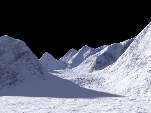

Sono nuovissimo di C4d e chiedo agli esperti dove trovare o come ricreare il materiale neve nell'esempio.
Grazie

apri cinema4D.
Clicca nell'icona in alto a destra a forma di mondo...
Clicca sulla piccola icona (nella finestra che si apre dopo un pochetto) a forma di Vasetto di inchiostro (preset).
Vai in ADVANCED RENDER >SUB POLY DISPLACEMENT > ERIC SMITH. Apri una delle scene, quella con la montagna bassa...ti prendera' un colpo...materiale molto molto complesso che fa uso del FALLOFF, shader sottovalutato ma molto poteten, praticamente sente l'inclinazione dei poligoni orizzontali e verticali...
attento perche' il materiale fa uso del sub displacement e l'esempio fa vedere cosa si puo' tirare su da un piatto poligonale..

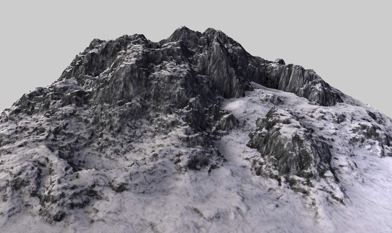

Grazie a chi mi ha risposto però non riesco a capire come applicare il materiale dell'esempio al mio rilievo.
Chiedo ulteriormente aiuto...

Sotto hai la barra dei materiali, come il materiale che hai trovato nel Content Browser.
A destra l'elenco dei vari oggetti, ad esempio il tuo rilievo.
Seleziona quel materiale, e sul menù dei materiali, seleziona "Copia".
Vai nel progetto del tuo rilievo, e sempre in quel menù in basso trova "incolla" e cliccalo.
Ora dovrai prendere il materiale, e trascinarlo con il mouse, nell'elenco a destra degli oggetti, esattamente sopra il tuo oggetto rilievo. In basso puoi selezionare anche che proiezione attribuirvi (UV...oppure Piana..scegli tu...tanto trattandosi di shader, la situazione è molto più elastica).
Ps.trattandosi di materiale con calcolo del Displacement, ti consiglio di far partire il rendering prima di pensare che non sia andato qualcosa bene. I tempi di calcolo potrebbero esser lunghi...diminuisci la dimensione della finestra...

Ho provato a importare il materiale in un rilievo creato da me... Considera che se hai un rilievo ben modellato puoi anche fare a meno di utilizzare il displacement: il falloff funzionerà lo stesso e i render si velocizzeranno un sacco!
