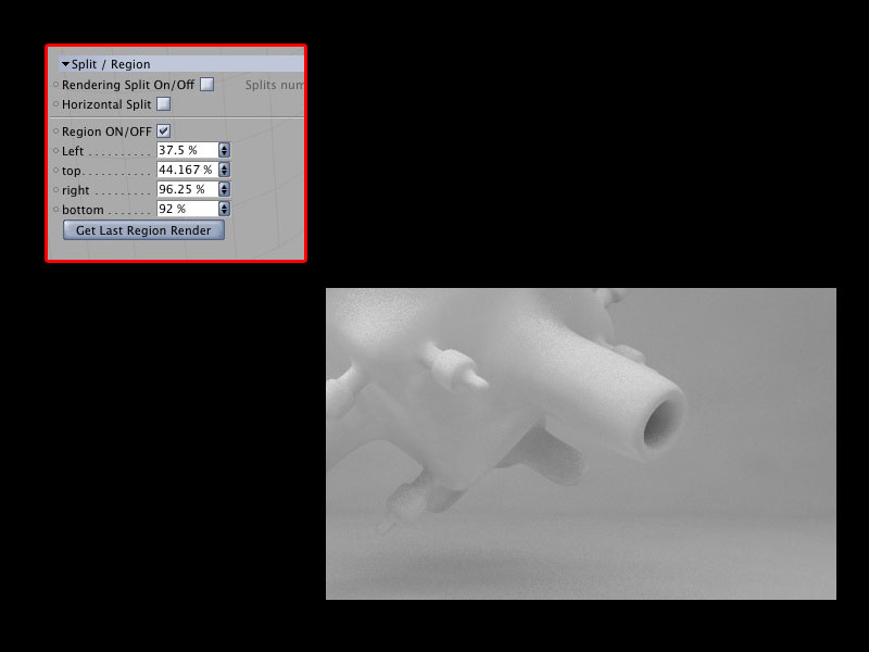

Anche io ho avuto lo stesso problema su una scena ma l'ho risolto copiando tutti gli oggetti, e importandoli in un file nuovo e reimpostando i settaggi di rendering.
Prova poi mi dici

mha, io lavoro su OSX (10.4.11), c4d R10.111 e vray 1.1 e non ho riscontrato nessun problema con il region render... che verisone di cinema/vray hai ?

E' strano in effetti, non ho modo sul momento di provare che succede sotto leopard, però potresti provare a dare il Get Last Region Render DOPO che hai tolto il rettangolo del region (giusto x provare). Può darsi anche che sia un bug eh, questa possibilità c'e' sempre :) la versione 1.1 non si può proprio definire "bug-free" ...

mmmmno, non dovrebbe entrarci nulla, se attivi il render as editor è come se disattivassi Vray tra gli effetti (perchè cinema x fare il render sfrutta lo shading software o OpenGL) e quindi chiaramente il Get last region render di vray non ha effetto. Se ho modo di fare una prova con leopard ti faccio sapere, oppure potresti chiedere direttamente sul forum di vray4d.
Cmq nella R11 il render as editor si attiva come nelle versioni precendenti dal pannello General dei render settings.

Il render as editor non è cambiato, non nel senso stretto del termine. Il fatto che ti ritrovi su alcune scene quella voce grigia dipende da vray, è un problema segnalato fin da quando è uscita la 1.1 ed accade - pare - quando riapri sulla R11 una scena salvata in altre versioni, questo perchè nella R11 è cambiata la gestione e l'interfaccia dei render settings. Riportando quella voce su OFF (dove si troverebbe di default) torna tutto regolare. La cosa del render region credo sia slegata da questo e probabilmente dovresti segnalarla anche sul forum vray, in alternativa non saprei, prova a ristallare vray.. ma secondo me è un bug :P
