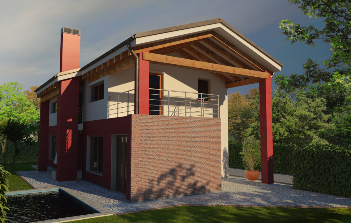

ciao a tutti, non riesco ad ottenere un acqua più azzurra e comunque più trasparente, sembra uno stagno..... sapete aiutarmi, :( :( :( :(
sono ben graditi anche altri tipi di commenti naturalmente....grazie

marco pittarello ha scritto:ciao a tutti, non riesco ad ottenere un acqua più azzurra e comunque più trasparente, sembra uno stagno..... sapete aiutarmi, :( :( :( :(
ciao.
Marco
Per l'acqua fai così:
disattiva il diffuse layer (se è attivo);
vai in refraction layer e inserisci un ior di 1.33 (il valore reale dell'acqua),
il colore lo devi modificare in refraction layer (a tuo piacere)
Ps dove hai preso quelle siepi?
Molto belle.

Oltre quello che ti ha suggerito John spunta anche alpha e shadows nel layer rifrazione e vedi se nel bridge hai spuntato nel pannello gi "refratctive".
