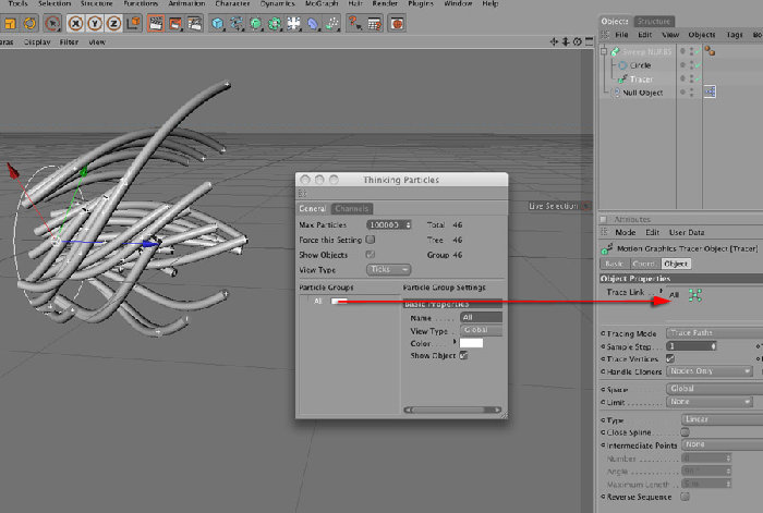

per utilizzare il Tracer di mograph con le Thinking particles, devi trascinare il "particle group" dalla finestra dei settaggi di thinking particles (lo trovi in Menu Objects--> Thinking Particles--> Thinking particles settings...), al campo Trace link negli attributi del Tracer.
Nell'immagine d'esempio il gruppo usato è "All" perché non ho creato nessun nuovo gruppo, ma puoi creare e assegnare anche diversi gruppi.

grazie mille Arkimed,
proprio quello che cercavo!
