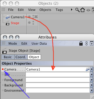

secondo me puoi fare più velocemente con l'oggetto stage (lo trovi in alto insieme a luci e telecamere) assegnando ai primi 20 frames sulla timeline una camera diversa ad ogni frame :
vai al frame 0, trascini la prima camera nello spazio apposito dello stage, clicchi sul pallino premendo ctrl per registrare il kframe. Poi ti sposti al frame 1, trascini la seconda cam, registri il kframe, e vai avanti. Alla fine, dai render settings in output, metti i frames da 0 a 20 e salvi anzichè che un filmato una sequenza di immagini. Così per ogni frame sarà attiva una camera diversa e otterrai la vista desiderata.

ciao embolino mi hai battuto sul tempo :) cmq il metodo è simile al tuo solo che invece di animare lo spostamento di una sola camera, animi in pratica solo il passaggio da una cam all'altra usandone diverse, così se ad esempio cambi una vista non devi ri-registrare la posizione
