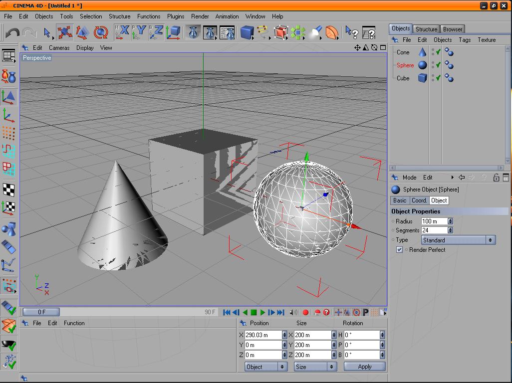

Rgazzi sapete come mai mi visualizza gli oggeti così "squadrettati" ??? Nell'immagine che vi posto si capisce ancora che oggetti sono, ma in una scena più complessa, tipo un stanza, non si capisce più un tubo di che cosa si tratti.

Qui come al solito c'e' lo zampino delle OpenGL, ti consiglio di spippolare sui parametri delle openGL nelle preferenze, e sopratutto: Che versione hai? ricorda che la 9.1 e' stata mostruosamente potenziata sulla visualizzazione con le librerie 3D piu scaciotte del mondo, ovvero le openGL ;)

Ecco infatti era l'OpenGL,da preferenze ho selezionato Sofware Shading ed è sparito.
Ora ho la versione 9 ma oggi pomeriggio scarico la 9.1.
Comunque grazie per l'aiuto Master :D

Quindi sono le openGL, mmm...allora devi dare una spolverata alla scheda video, prendine magari una un po piu' recente, o cerca di scaricare gli ultimi driver.
