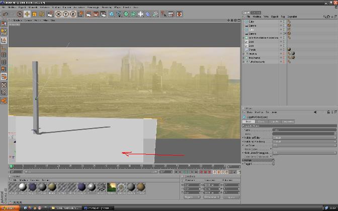

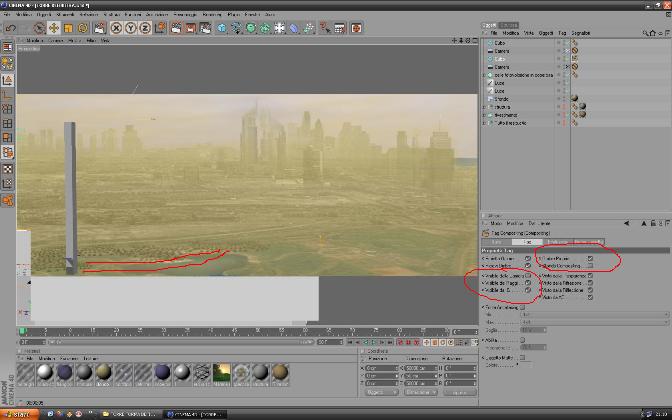

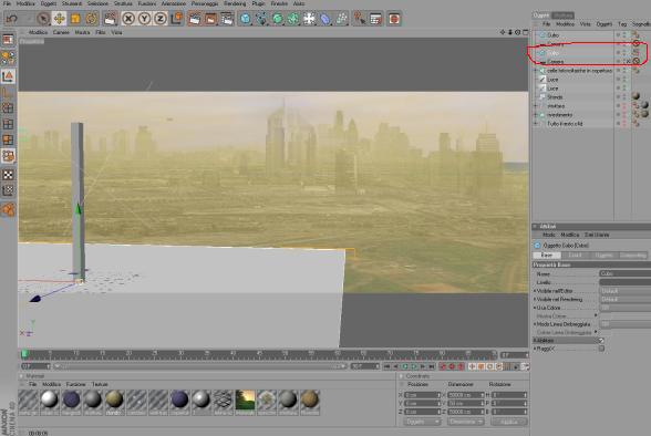

1 metto foto in canale colore di un materiale e ce la appiccico allo sfondo
2 faccio un piano sotto il mio edificio e gli metto il tag compositing ed attivo sfondo compositing
3 lancio il rendering e dovrei vedere l'ombra dell'edificio sul terreno senza vedere il piano o sbaglio????
mannnnaaaaacccia!!!
mi sapete dar na dritta...

devi assegnare il materiale con l'immagine di sfondo, all'oggetto Piano con proiezione Frontale.

ma allora il materiale con caricata l'immagine di sfondo non devo metterlo nell'oggetto "sfondo"??

Il materiale va assegnato sia all'oggetto Sfondo che all'oggetto Piano. La cosa importante è che l'oggetto Piano abbia la proiezione frontale della texture, e il tag compositing con l'opzione compositing background attivata.
