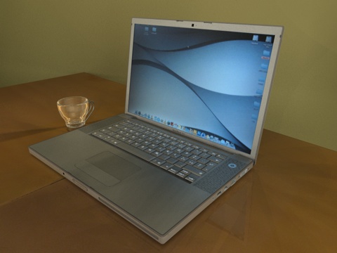

ciao aiuto per render fotorealistico..si tratta di una foto e di un mac con una tazzina ho impostato le luci area con decadenza lineare su tutte le aperture e poi ho impostato la IG con valori 130 intensità e 20 precisione valori di prova...ma il materiale vetro nn ha lo stesso riflesso...ho costruito la finestra che c'era nella foto ma nulla aiutatemi grazie....

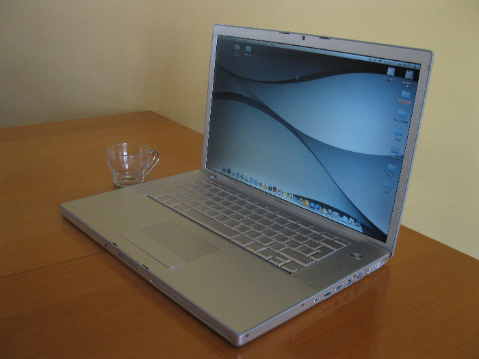

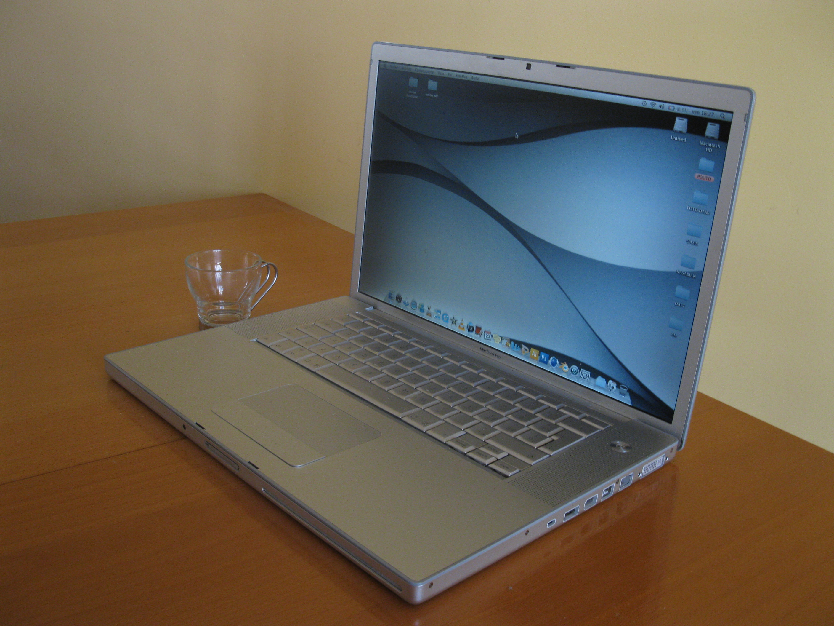

allego fotografia e poi rendering

allego il rendering..ho utilizzato una luce sky impostando l'ora il giorno la copertura del cielo ecc..il materialevetro l'ho modificato andando ad aumentare la specularità dei valori:larghezza 35 altezza39 decadenza 10 lungheza intena 2.5

boh.. a me pare un ottimo lavoro. forse potresti curare il materiale del tavolo... nella tazza hai inserito una immagine hdri?

Per il vetro potresti provare ad inserire nel canale ambiente la stessa immagine hdri che sembra tu abbia utilizzato per il bicchiere.

Si io migliorerei un po' il legno...Poi il vetro mi sembra troppo chiaro e bianco, dai un colore più scuro e con un po' di blu.
PS: Posta immagini più grandi altrimenti è difficile dare consigli

hai attivato nel TAB dettagli di TUTTE le luci area, mostra nella riflessione? in automatico il pannello delle luci area non si rilfette..prova...cambia tutto :)
ti consiglio di usare la r11 di c4d :)
