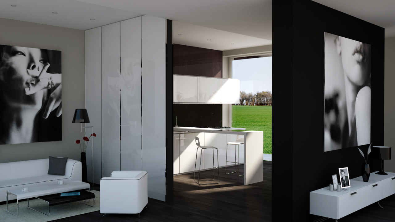

Ho ripreso questa scena da un'immagine trovata su internet.
Vorrei dei pareri e dei consigli per migliorare la resa dei materiali e la qualità dell'immagine.
Questi sono i parametri che ho impostato nel Vray Bridge:
Antialiasing:
Mitchell-Netravali
Filter on - Blur 0.1 - Ringing 0.1
Min Subdivision 1 - Max Subdivision 12 - Treshold 0.005
Indirect Illumination:
Refractive on
Iddariance Map: Min rate -3 Max Rate -1
Hemispheric Subdivision 100 Interpolated Sample 25
Light Cache: Subsivision 1000 Passes 2
Color Mapping:
Reinhard
Multiplier 1.1 Burn value 0.11 Gamma 1
Subpixel mapping on
Clamp output on
Clamp level 1
Affect background on
I valori della Physical Camera:
F number 8
Vignetting effects on
White balance: leggero colore azzurro
Shutter speed 90
Film ISO 400
Illuminazione:
Physical sun e Physical sky
Intensity multiplier 1
Size Multiplier 5
Shadow subdivision 15

Come mai hai scelto un ringing del netravali a 0.1 non credi sia troppo leggero... !?
Per il resto è veramente ben fatta.
Ettore.
Re: Interno
In effetti il Ringing del Netravali è un po' leggero; a quanto lo setteresti ?
Quale deve essere la relazione con il Blur, aumenteresti anche quello ?
