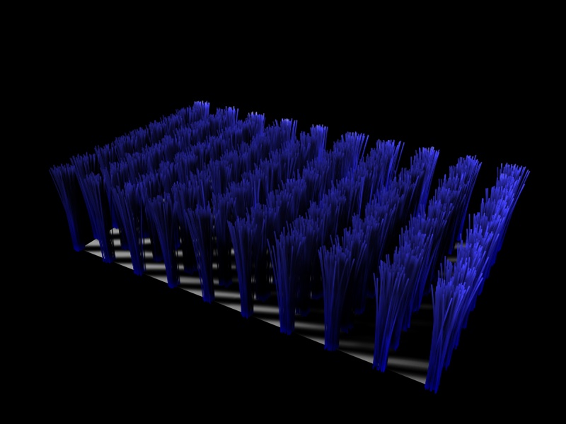

sto modellando una spazzola e sto trovando qualche difficoltà nel fare i peli.
la difficoltà principale sta nel fatto che non riesco a dare la giusta "piega" ai peli!
mi spiego meglio, guardate questa immagine:
i capelli della spazzola non crescono "dritti per dritti" ma ovviamente si allargano verso le punte.
ecco, è questo che non riesco assolutamente a creare, questo effetto di "allargamento" all'altezza delle punte.
ho provato agendo sulle forze nell'oggetto HAIR e "rilassando" il capello, ho cercato di farlo usando gli Strumenti Hair (pettina, spazzola etc...) oppure agendo direttamente sul materiale "capelli" ma non so proprio che pesci pigliare, vi sarei grato se mi dareste un aiutino. ;)

nex, sei stato molto gentile però forse non mi sono spiegato correttamente.
non intendo creare un pelo che parta già inclinato, capisci?
vorrei che si allargasse verso l'esterno andando verso la punta, come se fosse piegato dalla forza di gravità!
quindi la radice rimane perpendicolare al piano orizzontale (per capirci) mentre la punta sarà più inclinata verso l'esterno della spazzola, proprio come nella foto che ho postato precedentemente.
una cosa del genere insomma:
non so se mi sono spiegato...

Nel materiale capelli puoi gestire quel tipo di curvatura a piacimento, proprio nel canale "curva".
Ti posto il progetto, vai a vedere nel canale citato e nei parametri dell'oggetto capelli, nel sottomenù "capelli" le impostazioni che ho usato.
Marco.

Mh! Stai lavorando su una scala minuscola rispetto al mio progetto, quindi le distanze della clonazione non vanno più bene.
Inoltre stai lavorando su un oggetto che non combacia con quello che ho usato io, ... nel mio avevo settato guide e capelli su vertice poligono, come distribuzione, ma avevo anche creato un piano tenendo in considerazione questo, nel tuo caso non c'è similitudine, quindi hair va in confusione.
A questo punto ci sono due possibilità: selezioni solo i poligoni utili ad una disposizione corretta di hair, ma te la sconsiglio, anche solo per il fatto che il tuo modello è veramente troppo suddiviso per la forma che deve avere.
La seconda opzione, appunto, è quella di creare un modello più semplice.
... tipo così ...
Marco.
