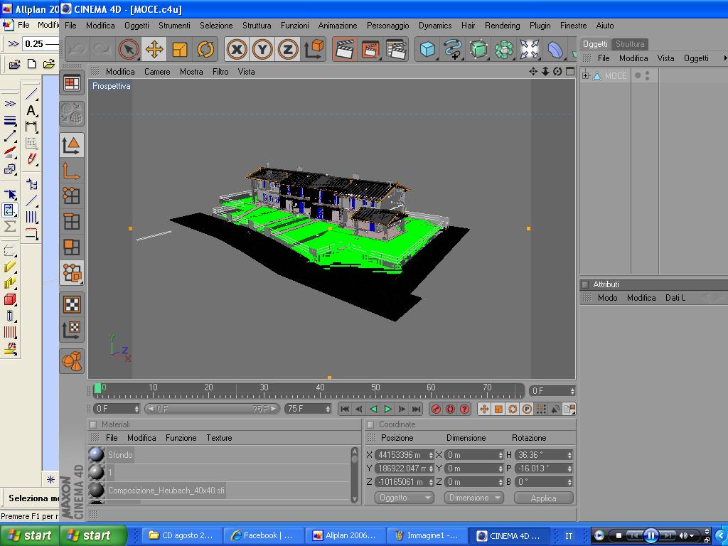

ciao, volevo chiedere se qualcuno sa darmi qualche conisglio in merito al problema che sto per analizzare.
Ho importato da Allplan il modello di una casa (nel disegno 3 metri corrispondono a 300 e la scala in allplan è impostata in m).
Quando esporto il modello in Cinema 4d il modello risulta piccolissimo (o grandissimo) secondo me, per cui al minimo avvicinamento o rotazione il modello scompare dalla visuale e non posso lavorarci. In pocheparole le camere sono ingestibili.
Qualcuno sa dirmi cosa devo fare?
Grazie..perche' non riesco a scalare il modello in cinema 4d

niente da fare :( ...ho scalato a 100..ma mi scompare la casa...e non la trovo piu'...non so darne fuori...
Messaggi: 10601
Re: movimento ingestibile camere cinama 4d
dai il comando nella vista 3D del primo menu MOSTRA COME PREDEFINITO, e la camera torna al centro del mondo.....poi verifica dove diavolo si trova l'oggetto senza toccare la camera...eventualmente raggruppalo tutto e cerca di lavorare con il comando CENTRA ASSE che trovi nel menu struttura, attivando la funziona USA TUTTI GLI OGGETTI E TUTTA LA GERARCHIA e poi dai l'invio...dovrebbe portarti l'asse del gruppo di tutto il progetto al centro delle geometrie, cosi' impostandogli lo ZERO nelle coordinate perlomeno torna al centro..
Postaci qualche foto dello schermo...:)

postero' la foto di quando la casa è su alplan.. poi di quando mi chiede la scala apena aperto cinema4d e poi dopo aver dato l'ok per le ipostazioni della foto 2
ps chiaramente l'ordine è invertito
Messaggi: 10601
quando importi dentro cinema4D, spesso e volentieri la scena e' totalmente fuori dal centro xyx "0", e ti ritrovi a non riuscire a spostare la camera significa che sei oltreutto in una scala tutta sballata...
prima di tutto verifica di non avere telecamere importate, apri la gerarchia e cancella cieli, telecamere e cose non inerenti alle geometrie...
dopo, nel menu MODIFICA della VISTA 3D, seleziona il comando "mostra come predefinito" e cinema ti resettera' la vista se non si e' gia resettata al momento che cancelli al camera importata...
facci sapere.
