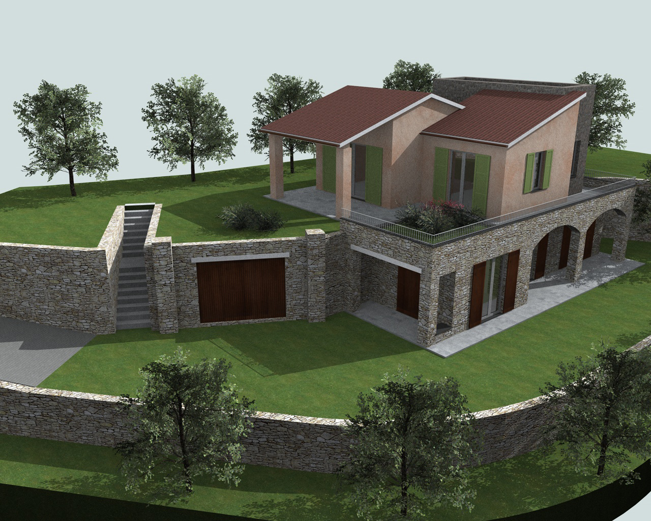

continua la mia battaglia su come renderizzare nel migliore dei modi avendo solo la versione base di cinema
mi capita spesso di progettare fabbricati monofamiliari e fornire render di studio per una maggior comprensione del progetto
tutti i consigli sono ben accetti per migliorare la resa delle luci, delle ombre e dei materiali! GRAZIE
in questo caso ho utilizzato:
LUCE INFINITA PRINCIPALE intensità 100% e ombra nette (per l'illuminazione principale)
LUCE INFINITA SECONDARIA intensità 20% senza ombre (per l'illuminazione leggera delle parti in ombra)
LUCE AMBIENTE intensità 3% con colore bianco
LUCE AREA EMISFERO con ombre area intensità 100% dimensioni x-y-z 3000x3000x3000(per migliorare l'effetto su tutte le superfici)
spero di poter aver inserito tutti i parametri affinchè si possa capire il metodo che ho usato
grazie a tutti e buon lavoro!

Come inizio non va male, il difetto principale che posso riscontrare è la scarsa profondità ,dell'immagine, causata dalla luce diretta poco intensa. Diciamo che prevale la luce indiretta su quella diretta, quindi io farei così: la luce solare più intensa in modo che crei anche le classiche bruciature delle specularità. Poi l'ambra la renderei un po' più scura. Del resto l'immagine sembrerà migliore anche apportando i dettagli....e per finire una buona inquadratura in leggero controluce con qualche bagliore lenticolare sui metalli. =) prova...Ciao!

grazie dei consigli, provero' a modificare l'intensità della luce e vedo che ne esce fuori :)
per quanto riguarda i dettagli hai ragione, ma per me in questa fase ha poco senso (in termini di tempo impiegato) inserire tutti quei particolari che renderebbero senz'altro migliore l'insieme
impostero' anche una vista in controluce
buon lavoro!
:D

lavoro quasi del tutto finito
alcuni particolari e dettagli in piu' che arricchiscono la scena e, dal mio punto di vista luci migliori
direi che sono abbastanza soddisfatto
